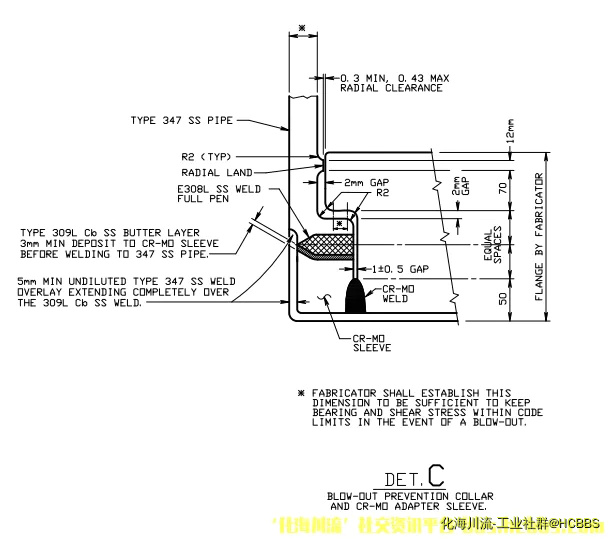

大家有没有见过这种反应器入口人孔盖结构,为什么只需焊图中2处,强度够吗?
