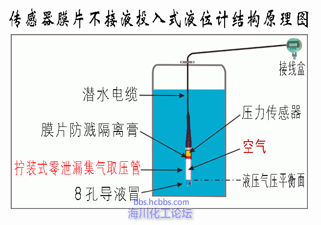

答1:有搅拌,反射面不稳定,雷达肯定不行,测值会疯跑胡跳 。
答2:有结晶挂料,导波丝上分相不明,雷达会误判疯成狗疯子,频繁维护跑不了 。
----分割线-------------------------------
有搅拌还有结晶沉淀挂料,
比如脱硫石灰乳料罐泵房,
比如天然气钻井压裂浆料池,
测量流行使用传感器膜片不接液的投入式液位计和投入式密度计,
料罐上下根内径50mm左右的钢管或塑料管,探头顺管投入悬垂,别投到池底被泥埋,就中喽。
这种方法,测值平稳不疯,连续无故障工作时间不是一般般的长,几乎免维护,即使检修维护也甚简单——提出探头目测排查,3几分钟10来分钟就搞定喽。
测量原理参考,
