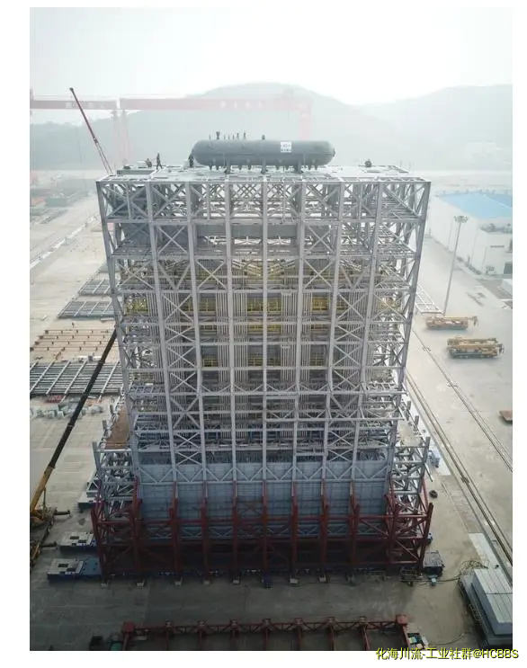

[资源分享] 【海川装置猜猜看】这个是个什么装置,为什么要用船来运?

世界最大整体模块化液体原料裂解炉

预先组装好的,
发表于 2018-9-17 23:09:47
为什么要预先组装好呢 有什么好处啊  详情 回复 发表于 2018-9-18 12:53

浙石化的?

为什么要预先组装好呢
有什么好处啊
发表于 2018-9-18 12:53:06
别人组装的不好,非得自己装的才好才放心。  详情 回复 发表于 2018-9-18 15:07

沙漠里的游鱼 发表于 2018-9-18 12:53
为什么要预先组装好呢
有什么好处啊
也是一个因素
工厂化制作的优势
平行施工的优势
提高功效的优势

模块化建设是现代工业企业建设的大趋势

乙烯裂解炉 是不是惠生给舟山做的。

RedLee_ZZHI 发表于 2018-9-25 11:11
乙烯裂解炉 是不是惠生给舟山做的。
对的,就是。一个模块是20万吨的,一共九个模块
运输到工地直接穿地脚螺栓找正安装就位
