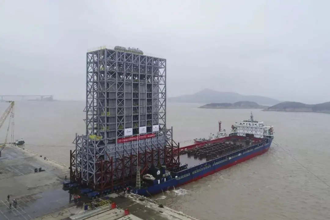

该单台裂解炉,重3689吨,高53米,包含急冷换热器、汽包、SCR模块等复杂设备。140万吨/年乙烯装置共有9台裂解炉。
该裂解炉模块在惠生海工舟山基地进行预制、组装和整体交付。

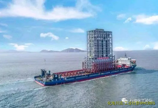

在大海上漂泊了8天,裂解炉模块来到鱼山岛码头。

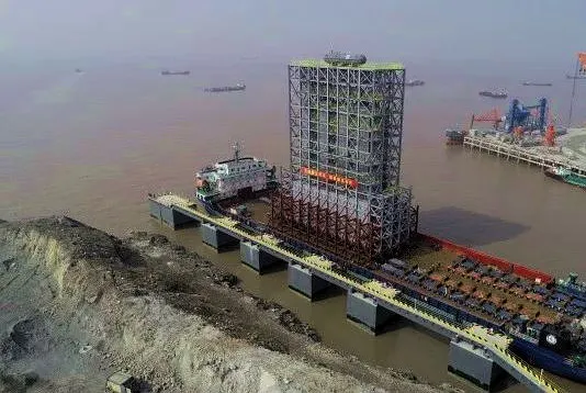

这个“巨无霸”裂解炉模块,长41米、宽20.9米、高53米,重3689吨。

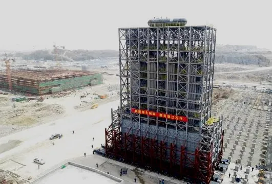

      模块运输使用了4台SPMT,每车34轴,共136轴,共544个车轮,将裂解炉整体运至装置现场。

裂解炉整体移动就位,注意哦是“移动”就位,不是“吊装”就位。彻底颠覆了化工人对设备安装的工作顺序。

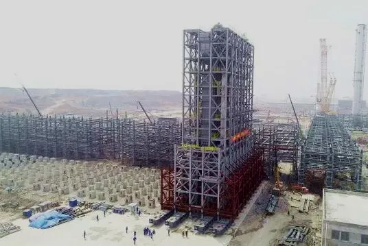

大家注意到旁边密密麻麻的设备柱基础么,在随后的几个月中,还有8台与这台裂解炉模块同样的“葫芦兄弟”将陆续到达现场,移动就位。

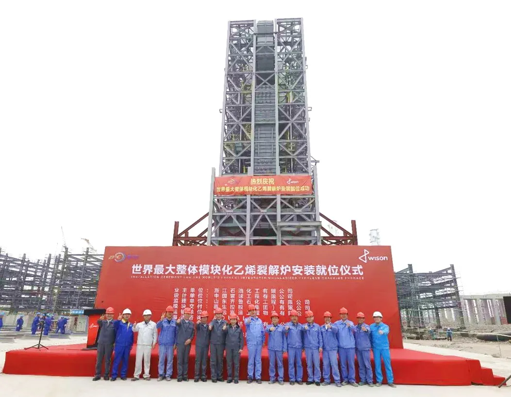

      在乙烯裂解炉安装就位仪式上,浙石化副总裁、工程建设常务副总指挥张建国强调:乙烯主体装置“11.1”建成的决心不变、目标不变。今年全厂进油试车的决心不变、目标不变。

这是标准的EPCI总承包模式。
E engineering  设计
P procurement 采办
C construction 建造
I  installation  安装,所谓安装就是把整体建好的模块或结构物,在指定安装区域安装。
这种模式的关键是:提供此类工程服务的企业要具有丰富的海工项目的经验和阅历、成熟的EPCI设计团队和超限设备海洋+陆地运输组合经验,同时能够在项目的设计、采购、建造和安装各阶段充分利用自己的专业能力实现按时交付,并有效控制项目预算。
