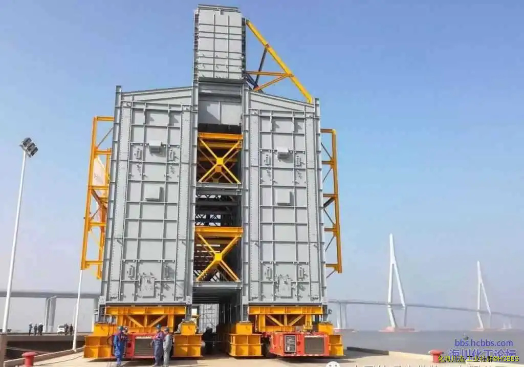

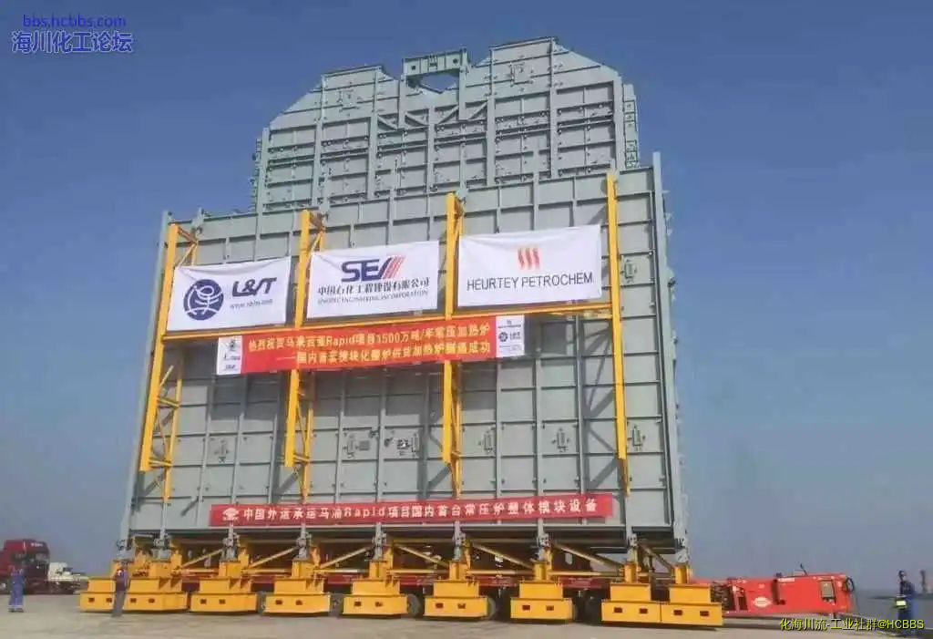

马油Rapid项目1500万吨/年常压蒸馏装置常压炉模块整装待运。

      马来西亚国家石油公司RAPID项目是大型炼油和化工一体化项目,项目位于马来西亚国柔佛州边加兰地区。包括1500万吨/年常压蒸馏装置、880万吨/年渣油加氢装置、氢气收集与分布装置及燃料油系统,合同工期计划为52个月。由中石化SEG工程总承包。
      常压炉模块由宁波连通设备制造有限公司(原中石化三公司镇海石化设备厂)制造。

      常压炉主体模块设备共计2台,设备尺寸:长25米、宽17米、高26米,设备重量分别为978吨及1015吨,是国内首套整炉模块化制造的设备,同时也是出口到国外单体最大的加热炉。

感谢楼主分享的设备图片,让我又长了一点知识。

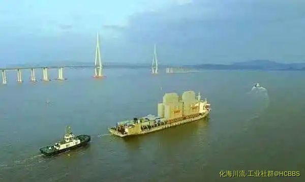

常压炉主体模块扬帆启航。
看样子这一船除装运了二台工业炉又外,还稍带了不少设备,厉害!
