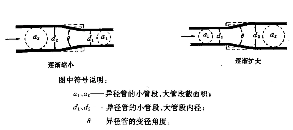

大家在日常水力学计算中都是咋考虑大小头压降的
还请高手指点

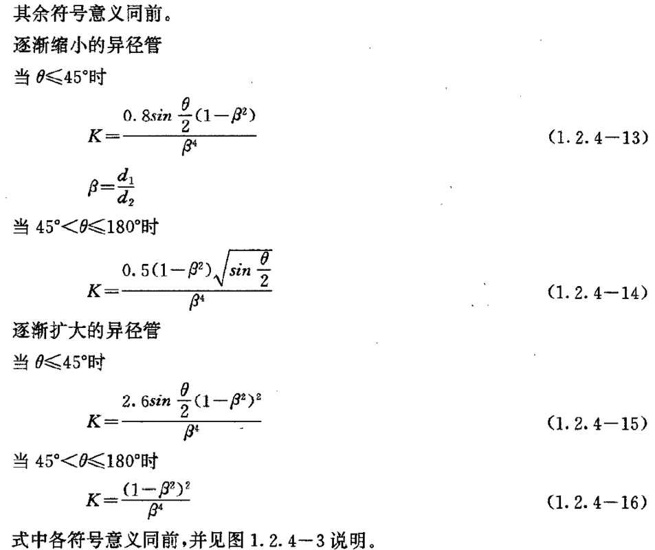

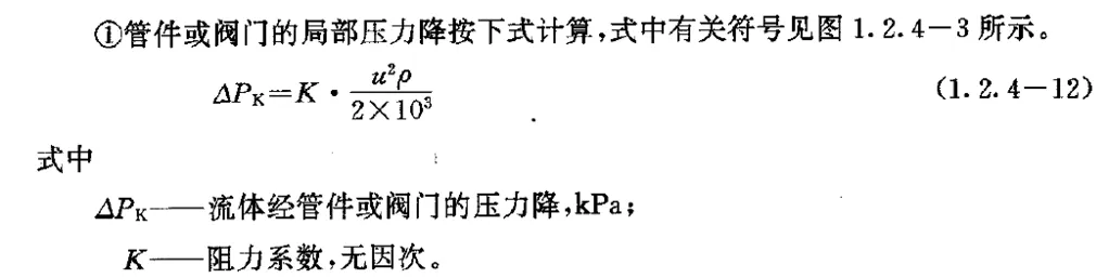

管道变径接头的阻力降可以采用阻力系数法进行计算,详细计算公式如下:
