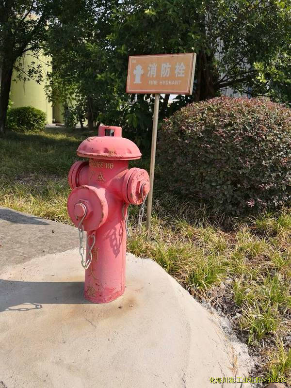

消防栓属于消防设施,非紧急情况不准使用,这是消防法规的规定。但是实际上在生产企业,部分消防栓临时动用是不可避免的。比如,近期新增一个储罐,投用前先要试水试漏,就要动用消防水(本来企业的消防水和生产水就是一个管网),不曾想,加完水关消防栓的时候,突然消防栓阀盖脱落,水大量涌出。事后检查发现,消防栓顶部阀盖连接螺栓全部腐蚀松脱。这里就想到一个问题,是不是时间久了,消防栓都会这样,那么到底过多久就要更换呢?以前检查消防栓只是看看外观,里边怎么检查?
完好的消防栓
损坏的消防栓,阀杆已经脱出,阀芯还在上边
取出的阀杆,也已经锈蚀严重了
消防栓顶部连接消防栓阀盖的结合面,连接螺栓全部没有了螺栓头
消防栓顶盖,与消防栓主体连接的螺母也整齐腐蚀了

这次发现的问题比较特别,所以就多观察了几个安装时间长且平时不会动到的消防栓,发现都有类似现象。如图
图中:1和2是连接阀杆与消防栓主体的螺栓;3是消防栓顶部盖子与消防栓主体连接的螺栓。
这次损坏的消防栓主要就是这6颗螺栓头和螺母锈蚀殆尽所致
