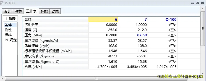

想咨询一下各位专家,我现在用HYSYS模拟液氢泵的增压过程,初始压力和初始温度如流股6所示增压到87.5MPa,我还是设置了100%的绝热效率出口温度也升高到了-212℃,全部气化了。在实际工业中应该没有那么高的温升吧且出口温度也不可能那么高,请有了解的专家指点一二,感谢!(流体包选用的是氢包)
