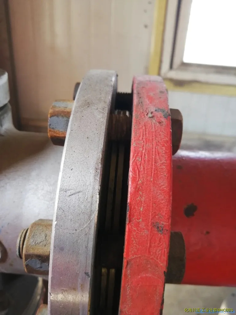

[求助] 各位大神,安全阀的法兰应该不能加双垫片吧?
8K |21
fossil_lY0aaVIP会员 VIP会员 | 显示全部楼层 |阅读模式       最后访问IP宁夏回族自治区
各位大神,安全阀的法兰应该不能加双垫片吧?这个有相关标准吗?谢谢

什么法兰也不允许!
发表于 2020-9-21 11:56:36
除非无危害,压力低!

火舞_MY8cjVIP会员 VIP会员 | 显示全部楼层       最后访问IP广东省
让人怀疑阀门短了,或者是管道预留位置过长。

calney86VIP会员 VIP会员 | 显示全部楼层       最后访问IP江苏省
标准不可以

qldch2306VIP会员 VIP会员 | 显示全部楼层       最后访问IP山东省
看着是单头螺栓,压力应该不高。这样子做不合规,应整改的

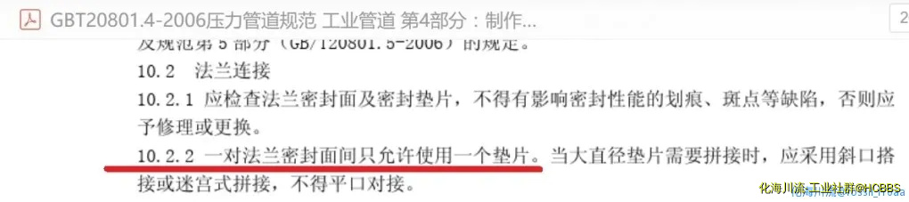

fossil_lY0aa楼主 VIP会员 VIP会员 | 显示全部楼层       最后访问IP宁夏回族自治区
你好,请问在哪本标准规范里有这个相关要求?我找了半天没翻到
发表于 2020-9-22 09:06:22
找到了
发表于 2020-9-22 11:52:03

战虾VIP会员 VIP会员 | 显示全部楼层       最后访问IP江苏省
这么做的人,根本就没有理解垫片是怎么工作的,中间的部位必然泄漏

﹌祥子VIP会员 VIP会员 | 显示全部楼层       最后访问IP云南省
海川小学2年  |  头衔:  【化工工艺工程师】
绝对不能,容易泄漏。

shijiaVIP会员 VIP会员 | 显示全部楼层       最后访问IP河北省
配管配短了,所以加了两个垫片,容易泄露。
