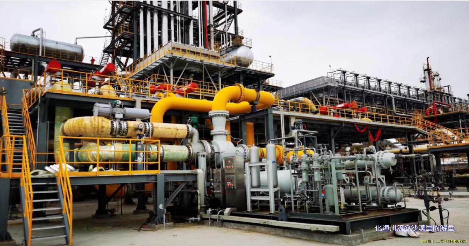

2020年1月至2021年12月期间,CPECC西南分公司联合四川空分开展1000万方等级天然气膨胀机的研发,四川空分凭借多年在天然气膨胀机领域的积累,通过大功率转子可靠性研究、高效工作轮与压机轮开发、大功率轴承与轴封的研究等,突破大型天然气膨胀机的关键技术,形成一套拥有川空特色的设计方法。依据研发参数设计、制作出主机样机,并完成厂内试车,研发成果通过项目组评审。在CPECC西南分公司大力支持下,四川空分膨胀机分公司依托冀东油田神木气田佳县区块产能建设地面工程项目继续开展1000×10?Nm3/d天然气膨胀机辅机系统研究。反复进行润滑油系统、密封气系统、密封气回收系统等辅机系统的论证与优化,整撬于2022年11月出厂。在2023年5月24日的冀东油田天然气处理装置联合调试中成功连续运行。
1000×104Nm3/d天然气膨胀机的成功工业化运行,标志着国产膨胀机由百万级别越升至千万级别,打破国外在大型、特大型天然气膨胀机的垄断地位和技术壁垒。
