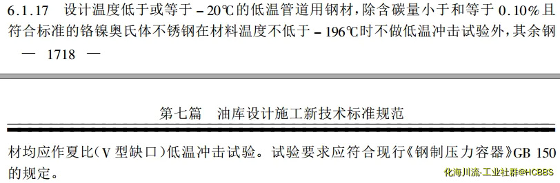

       小生面临-20℃氯化钙盐水的管道选材,有以下几个疑问:
1、石化管道设计选材中有如下规定:
     20号钢的使用温度为-20~425℃。
     但是:设计温度低于或等于 -20℃的低温管道用钢材, 除含碳量小于和等于0.01%;且
符合标准的铬镍奥氏体不锈钢在材料温度不低于-196℃时不做低温冲击试验外, 其余材均应作夏比(V型缺口)低温冲击试验。 试验要求应符合现行《钢制压力容器》GB150的规定。
      而:20号钢的含碳量为0.2%。
      综合以上条件,20号钢是不适合做-20℃的氯化钙盐水输送管道的。各位有没有使用20号钢做该条管道材质的事例?实际使用中,管道会不会低温脆化?使用寿命是多久呢?

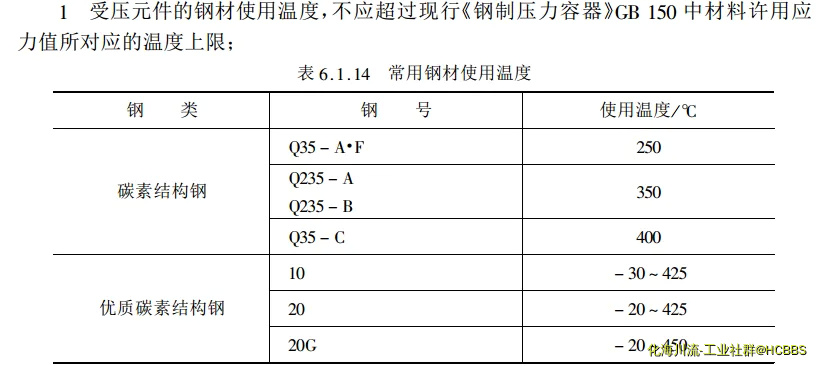

2、16MnD(Q345D)的使用温度-40~350℃。
    但是:(Q345D)的含碳量0.17~0.23%,同样不满足含碳量小于和等于0.01%;    综合选材的标准,难道16MnD(Q345D)也不能用?这标准是不是有问题呀?
3、在工程实例中,16MnD(Q345D)是经常作为低温管道的,但是如果严格按照标准,好像又不符合,很是不可思议。
4、各位推荐一下,到底选用什么材质呢?
往各位大神就以上4个问题能逐个解惑一下,谢谢了!!!!

是我理解错误,标准的意思是含碳量≤0.1%的可以不做低冲实验,其余材料如果做低冲实验合格,还是可以用的。现在纠结的是20号刚能不能用?
