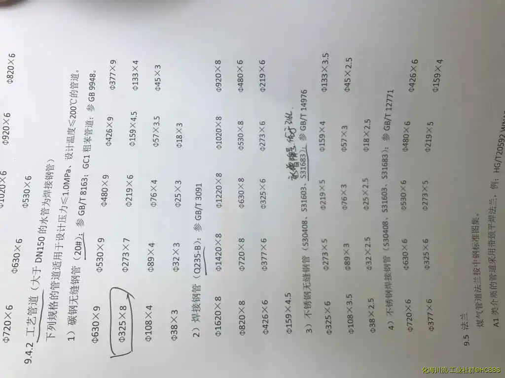

zhang039521VIP会员 VIP会员 | 显示全部楼层       最后访问IP辽宁省
我们院DN15的管道,20号的用18*3,不锈钢用18*2.5,室级实施计划中给出的,是领导算的
发表于 2018-8-10 09:18:12
955559 + 3 积极参与
这是我们院一个项目的实施计划
发表于 2018-8-10 09:21:45
这个是我们院的一个实施计划
这个是我们院的一个实施计划
955559 + 3 积极参与

zhang039521 发表于 2018-8-10 09:21
这是我们院一个项目的实施计划
多谢,收录了
