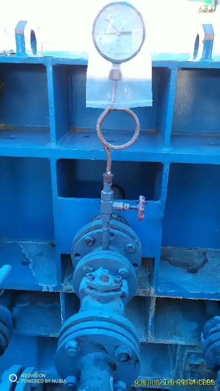

这个压力表安在压滤机的进口管道上,我想问压力表一般也都是安在反应釜进口上的吗

哪里需要显示压力就装哪里   进口需要看压力就装进口管道  出口需要看就出口也装  都是设计院为了工艺稳定运行设计的   不必要的地方也可以不装 没有硬性要求

这个要从安全、工艺、质量和设备自身等的要求看是否需要。
