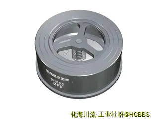

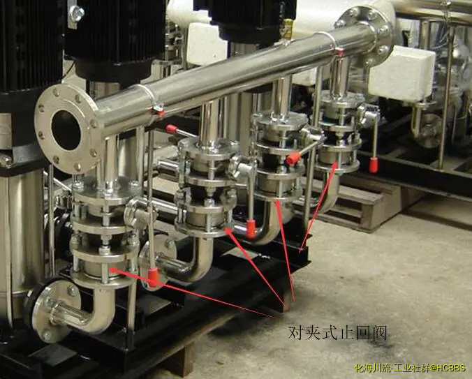

各位大虾、老师好。
小弟在这请教一个问题,一套系统上有3个管路,但是个别止回阀有时候却止不住水,有的时候止回阀全都止不住水,拆开管路发现止回阀内无任何异物,但是将阀门安装到管路上,设备就会出现回水现象,止回阀止不住水。这是什么原因造成的呢?止回阀都是全新的止回阀。出水压力足够,都在0.4MP以上。止回阀位于水泵的出口,当水泵停运后,管网的压力会倒流水泵后罐体内,罐体进水压力原为0.3MPa左右。

1收到的压力是足够的,都在4公斤以上。2阀体密封等级是16公斤的,出水压力最高不到10公斤
3止回阀位于水泵的出口位置,当水泵停运后,出口管网压力会倒流回水泵后罐体内

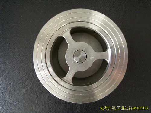

你这个止回阀像是阀片式的,检查的时候要注入水,看看是否有泄露。这类阀的内部有弹簧,方向性在安装的时候一定要看好阀门的动作原理,很容易装错的。检查一下看看看吧。还有就是阀座是否受损,是否需要研磨切削。最好再发一张解体后的照片,已确认安装是否正确。

辛澄楼主 VIP会员 VIP会员 | 显示全部楼层       最后访问IP山东省
CHANGBAISHI 发表于 2018-6-25 09:21
你这个止回阀像是阀片式的,检查的时候要注入水,看看是否有泄露。这类阀的内部有弹簧,方向性在安装的时候 ...
是的,阀体里面是有弹簧的,检查阀体全部安装正确的。一会我重新上传个阀体照片

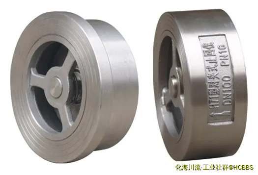

解题止回阀。检查导向杆空是否光滑无卡阻、阀头摆动过量现象。  详情 回复 发表于 2018-6-25 09:37
解体止回阀。检查导向杆空是否光滑无卡阻、阀头摆动过量现象。用水将出口方向加水试试漏。是否需要研磨。

高兆帕阀门VIP会员 VIP会员 | 显示全部楼层       最后访问IP浙江省
这个是H71W对夹升降式止回阀 可以拆下来放在空地上倒入水,看下静压的情况下泄露情况怎么样
导向杆比较光滑,无卡组现象。并且只要停泵后,压力回升比较快。  但将止回阀放平,加水后,并无渗漏现象。

装错的可能性不大,个人认为水泵启动后,停止动作之前泵前是否有阀门或者压力源,导致负压,止回阀无法正常 ...
我们水泵前后都有软接与蝶阀的,泵出口依次是软接、止回阀、蝶阀
都检测过了,静压状态下无泄漏或渗漏。但只要上管路,停泵就会出现倒流现象
