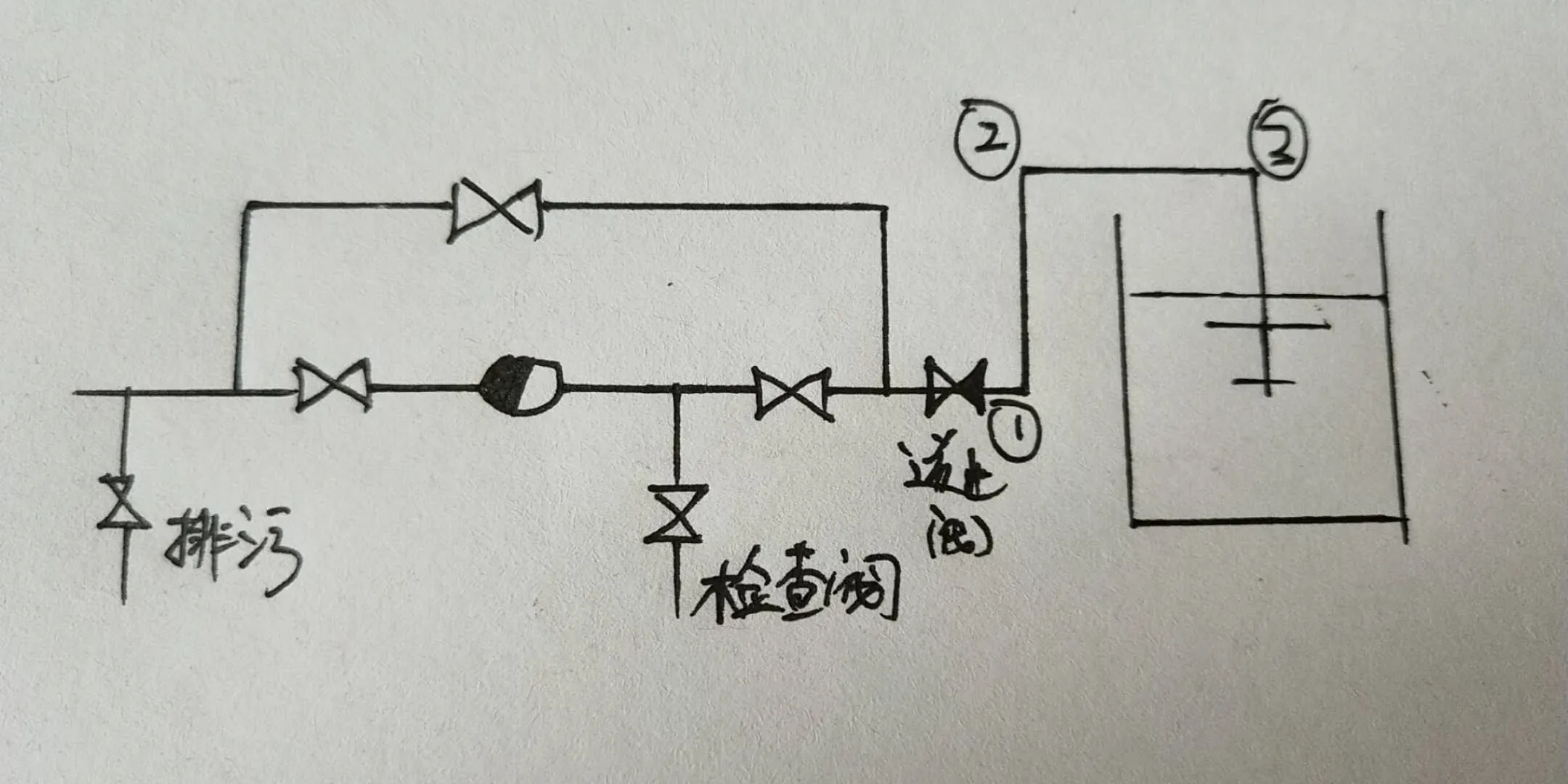

从一份疏水阀配管资料上看到如题描述:疏水阀出口管插入水箱水面以下时,在出口管弯头处下方开一个Ø8mm小孔。请问
1.这个小孔开了干嘛用的?
2.小孔位置是在图中1.2.3哪个位置?

3下方,主要是破虹吸。

那如果我是通入一个常压热水罐,是不是就不需要这个破虹吸口了?
发表于 2018-6-19 13:58:19
最好有。  详情 回复 发表于 2018-6-19 14:37

小孔位置是在图中3的位置,主要是防止系统管网停气后,管道内产生真空,防止倒吸

排气、排水;防止虹吸(尤其是维修时)。

在位置3处吧,排气吸气共用

疏水阀出口管不要插入水箱水面以下,不就解决了嘛。

是防止防虹吸、或倒吸,这个主要是看位差。
我的第一感觉这个是防止倒吸,现场我有类似的经历。

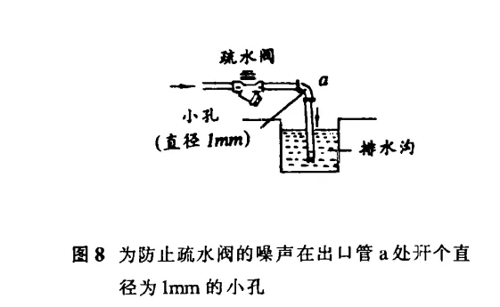

忘记密码楼主 VIP会员 VIP会员 | 显示全部楼层       最后访问IP江苏省
新看到一份资料上有较详细的解释,分享给大家一起学习一下
