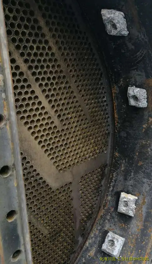

看一看内壁四个白块是什么

这个结构还真没见过啊,这什么材质,咋固定的啊?

你看看设计图纸上有没有?没有的话再跟使用单位沟通一下!没见这样的!

布管看不懂~这是几管程的,也不见分程隔板开槽。,白块就更不知道了

这个被腐蚀了的金属块可能是改善水质用的的“锌金属”块?没见过,传说而已。

是不是牺牲阳极块?

防止电化学腐蚀的?

金属镁快阴极保护

是电厂里的冷凝器吗

腐蚀挂片或牺牲阳极

那是镁块(阳极)
牺牲阳极的阴极保护法,削减循环水对冷却器的腐蚀,一般一个运行周期检查更换一次。

可能是牺牲阳极块。

防止腐蚀的银锭

牺牲阳极保护

牺牲阳极,阴极保护,材质选择比壳体金属活性活泼的镁、铝等材质。
