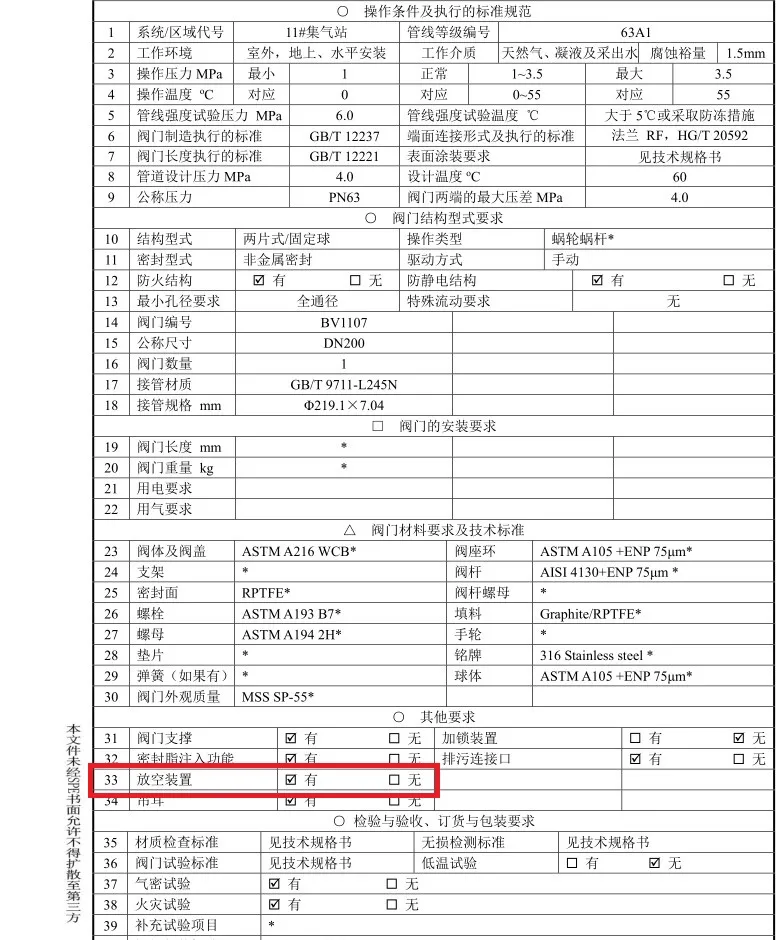

如图所示,Q347F的固定球阀,其他的都懂。就是这个放空装置是什么?如果带一个这种价格大概相差多少~求教高手。谢谢
