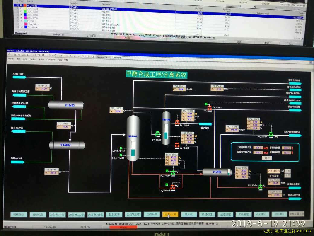

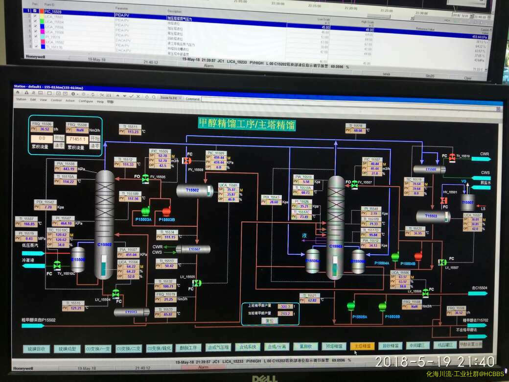

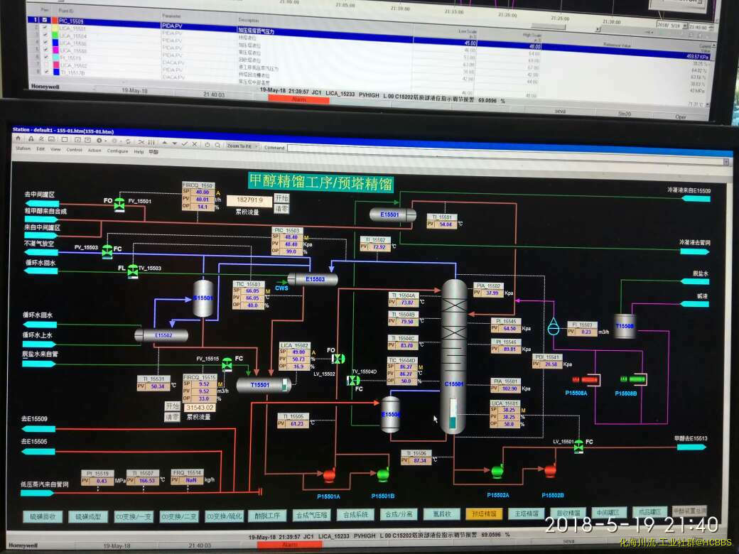

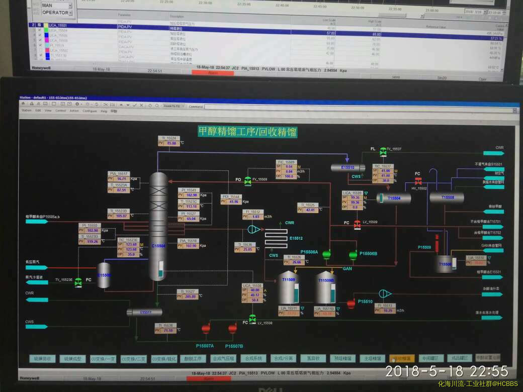

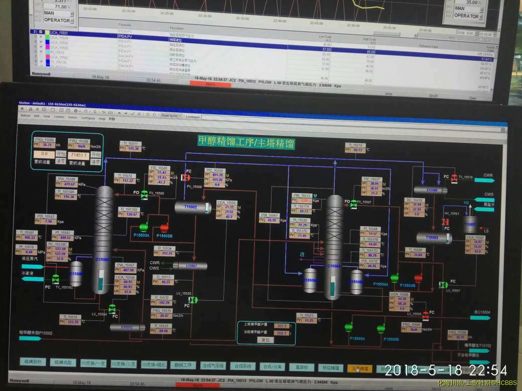

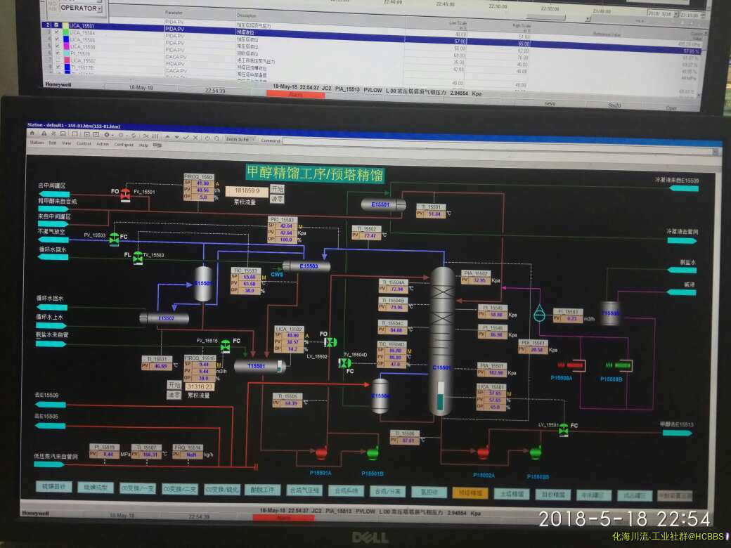

煤制甲醇装置,合成催化剂已到后期,热点温度258℃,甲醇精馏两塔采出水溶性不合格,其他指标能达到一等品标准,有时能到1+3,有时1+9,再差1+9都通不过,已调整10天,未找到原因,现将操作和控制参数发于各位高人,帮忙分析解答
