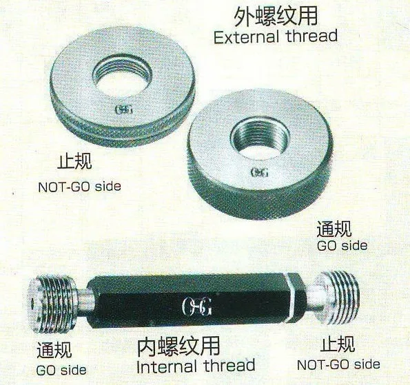

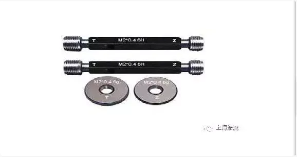

区别:螺纹环规是一种“量具”是用来检测标准外螺纹中径的,两个为一套,一个通规,一个止规。两个环规的内螺纹中径分别按照标准螺纹中径的最大极限尺寸和最小极限尺寸制造的,精度非常高。从外形上看通规这端比止规这端较长些。
使用方法:分别用两个环规往要被检测的外螺纹上拧(顺序随意)。(1)通规不过,(拧不过去)螺纹中径大了,产品不合格。(2)止规通过,中径小了,产品不合格。(3)通规可以在螺纹的任意位置转动自如,止规拧一至两三圈,(可能有时还能多拧一两圈,但螺纹头部没岀环规端面)就拧不动了,这时说明你检测的外螺纹中径正好在“公差带”内,是合格的产品。
