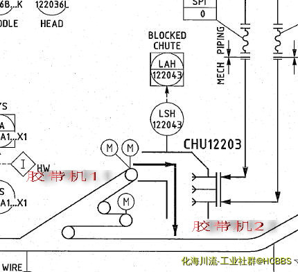

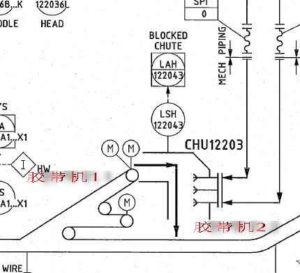

请问一下,0~500mm的块矿经过胶带机倒运,为了检测倒料溜槽是否堵料,用什么料位开关比较合适?
发表于 2018-5-10 10:26:17
物料从胶带机1经过溜槽CHU12203倒运到胶带机2,为了检测溜槽是否堵塞,用什么料位开关比较合适?

hxjing楼主 VIP会员 VIP会员 | 显示全部楼层       最后访问IP辽宁省
堵料溜槽.jpg 图片好像没传上,再试试

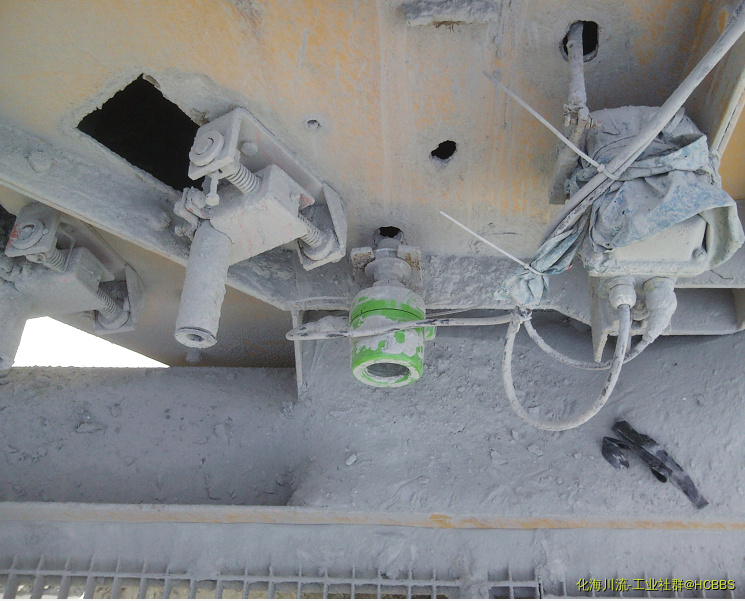

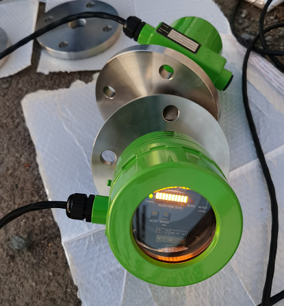

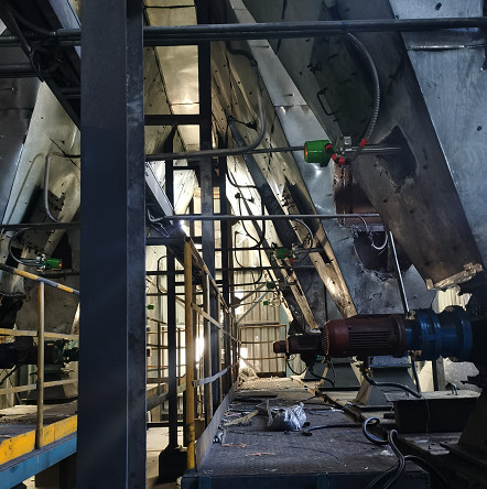

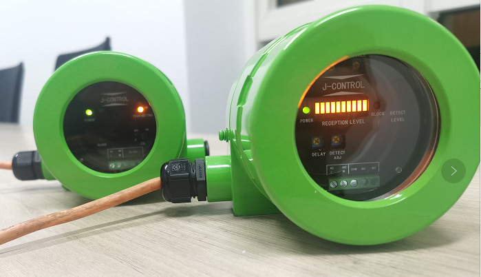

文刀逸群VIP会员 VIP会员 | 显示全部楼层       最后访问IP天津市
hxjing 发表于 2018-5-16 10:41
我的邮箱,谢谢
可以考虑使用微波势垒开关,适合于各种重载大块物料,一套设备由发射器和接收器组成,非接触式测量,如果有兴趣可与我联系,J-CONTROL 刘先生  13002284355(微信同号)
发表于 2021-2-4 15:41:40
您好!皮带机下料溜槽建议使用微波势垒开关产品,如下图所示,非接触测量,发射器与接收器不与物料接触,而且高频微波具有一定穿透性,波的强弱可调,尤其适合重载的矿山,煤块等物料的检堵应用。如有兴趣可电话沟通,J-CONTROL  刘工  13002284355 (微信同号)
发表于 2021-2-4 15:49:29
