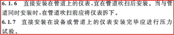

高压加气装置工艺高压管道试压时,管道上仪表阀门、流量计等可以一起试压吗?试压压力为管道设计压力的1.5倍,请说明原因。

这种情况请参考 SH  3501-2011石油化工有毒可燃介质钢制管道工程施工及验收规范

吹扫要拆下,但是试压要和工艺管道一起,阀门要全开。

GB 50093-2013

初次试压,不建议仪表阀门全开。

这个问题问的好啊,我觉得保证杂质不进入仪表传感器部分的情况下,比如孔板流量计的引压管,旋进旋涡的漩涡发生体,一起试压怎么了,挺好的

管道没有进行改动的可以,改动过的必须先吹扫试压,不能跟表同时试压

可以试压的,但是需要考虑仪表的压力等级是否满足管道的设计压力的1.5倍

吹扫完了当然可以试压啊仪表别超限了就行。

可以,仪表选型时的压力等级通常比管道设计压力高一个等级,即使压力等级与管道相同,也是允许1.5倍压力试验的。

实际上不只是1.5倍的关系
如果操作温度很高的情况下还会乘一个系数
看一下GB50517-10.3节
