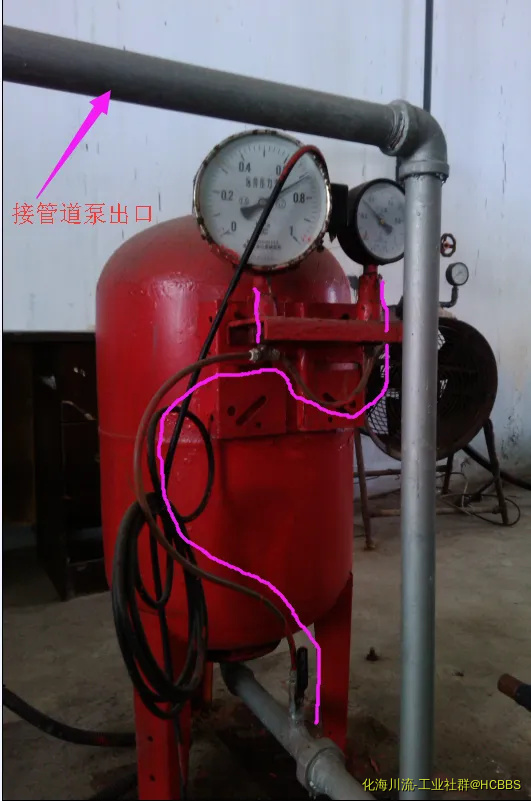

[讨论] 管道泵出口加了稳压罐,稳压罐上两个压力表的数值为什么不相等?

两个压力表测的是一个压力吗?为什么要用两个压力表测同一压力?

校一下表再看

这表好像不太准

或者看看引压管是不堵

压力表效验一下看看,一般情况下两个压力表压力应该是一样的。

两块压力表均没有定检标签,无法确认这两块压力表是否属于正常工作状态
另外可以通过简单的方法判断,即罐内压力发生变化时,这两块压力表的数字是否变化

图片中无法看到取压点是否都在罐子上,如果确实都是取自罐子,则需要标定一下压力表。如果介质易堵还要看一下取压管线情况。

引压管堵的可能性较大。

1:两块表的位置是否不同
2:两块表的准确度能否保证
3:两块表的引压线是否正常畅通
4:是否有流体直接冲击力

一个是水的压力,一个是蓄能器内胆压力,欢迎拍砖

表本身的问题比较大,对于关键仪表,二选二,或者三选二的规定,就是防止仪表本身出故障。

压力指示小的表安装在引压线末端,可能有气体积存,而气体时可压缩的,从而造成表指示不准.

这个是稳压罐还是蓄能器?有内胆吗?

这两块压力表都不是强检的啊  我们自己贴个标签上去的
