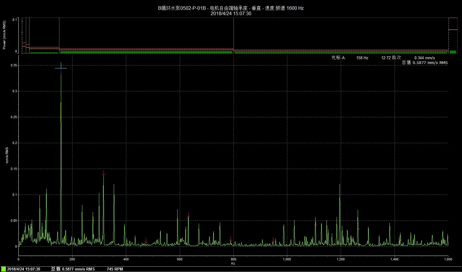

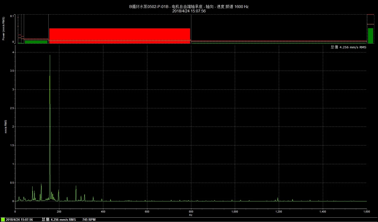

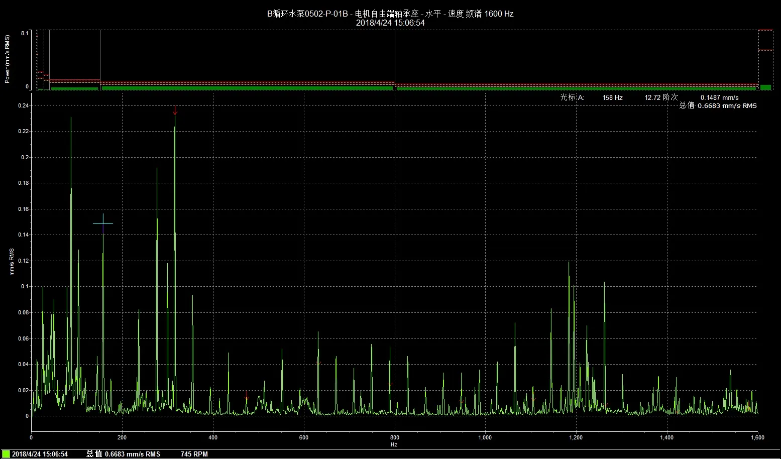

[讨论] 电机自由端轴承座轴向振动比水平及垂直方向高,什么原因导致?
5.4K |0
xuanshenVIP会员 VIP会员 | 显示全部楼层 |阅读模式       最后访问IP海南省
电机自由端轴承座轴向振动比水平及垂直方向高,主要集中在12.72阶次,158HZ的频率是上,高达,3.928mm/s。振动总值4.256mm/s。
