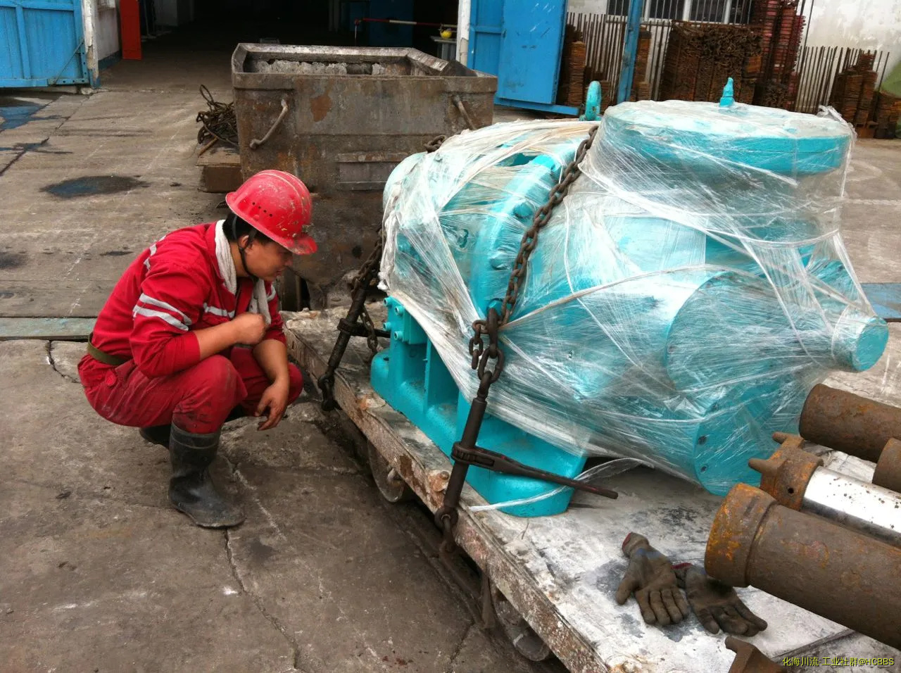

螺杆制冷压缩机常见故障(3):螺杆压缩机抱死的原因?
大部分抱死的情况是跟油有关的,油质、油温、油压、油位这都是非常重要的数据!这四个参数有一个参数发生问题都可能造成压缩机的抱死!
压缩机自身轴承损坏,螺杆轴向与径向的位移偏移超过了设计范围,造成了压缩机内部机械部件磨损,随着时间增长,间隙越来越大,油里面金属屑也是越来越多!最终导致机头抱死!

螺杆压缩机抱死的原因:润滑油质;蒸发器、冷凝器泄漏。
发表于 2018-4-14 10:24:39
YORK工业冷冻 + 5 积极参与
1、机头排气端间隙不良卡死;2、机头进气端间隙不良卡死;3、反转卡死;4、润滑油原因,如:长期停用,压缩机配件机头内部油量不足,造成瞬间缺油;运行的机器供油不足;油位过低导致螺杆转子两端的轴承在运行过程中失去润滑;润滑油中杂质过多。5、压缩机轴承老化磨损严重;6、异物进入卡死;7、齿轮卡死。

1,轴承损坏,2,阴阳转子间隙不合适,3,压缩机内有异物,造成阴阳转子抱死,4,压缩机超温,超压,负荷突然增大,造成转子与转子的间隙,转子与压缩机筒壁间隙的改变,引起压缩机抱死,5,断油引起。

一。 首先是空压机内的润滑油不足,润滑油不足可能有以下几种原因:
1 长期停用(包括运输),空压机机头内部油量不足,造成瞬间缺油,导致卡死,所以长期停机的设备要先往机头内加足量的油,再起机;
2 运行的机器供油不足,包括润滑油更换或添加不及时,或油路堵塞,泄露,导致机头缺油卡死;
3 油位过低导致螺杆转子2端的轴承在运行过程中失去润滑,造成轴承严重磨损使阴阳螺杆发生摩擦卡(抱)死
二。 空压机轴承老化,磨损严重,具体检测轴承磨损程度可以在轴承没拆下时,拨动轴承内下侧滚针或滚珠,如能轻松拨动说明需要更换了;随着空压机运行时间的推移,主机轴承必然会产生磨损,从而导致螺杆产生轴向窜动值及径向窜动值增大,该变化会让螺杆与螺杆之间、螺杆与主机壳体及前后端面之间的间隙发生变化。该间隙变化在轴承寿命期限内是正常的、允许的,而由此产生的空压机产气量衰减及传动电机负荷增加也是正常的、允许的。 但是,当轴承磨损及主机配合间隙超过允许的极限量后,就可能发生严重后果。 比如:有1个毫米厚这么一块铁屑进去,也可能就会卡死。 首先,主机内部螺杆与前后端面之间、螺杆与主机壳体之间会发生磨擦,电机负荷急剧增加,最严重的后果就是螺杆抱死甚至因螺杆端面与总成端面摩擦*结使主机(机头)报废(如果电机保护反应不灵敏或失效则可能导致电机*毁)。

系统蒸发器液位过高,导致压缩机吸入口吸入的制冷剂过多,润滑油遭到乳化,压缩机润滑跟不上,从而引起轴承损坏,螺杆在高速运转的情况下,导致抱死。
发表于 2018-4-14 23:50:28
YORK工业冷冻 + 10 您这种情况叫做跑油
关于抱轴的问题一般正常机组泵单时都不会发生抱轴的问题。很多时,是因为压缩机的轴达到承使用寿命,这时泵单就很容易因轴承磨损而间隙比较大的问题而导致抱轴。泵单时,轴承是一直有油润滑的,除非你特意去关了并屏蔽保护。如果压缩机的使用时间长,阴阳螺杆也比新的时候的间隙大。大家都知道,泵单后的冷凝器和蒸发器的压力差地增加,当泵单完成,停机时,如果压缩机的止回阀失效,那么压缩机的螺杆就会受到这个压力差的反窜力作用而突然反转,这样就可能会抱轴卡死。
