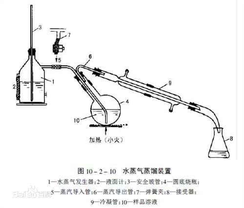

求助水蒸气蒸馏邻硝基甲苯的实验装置,利用这个装置在实验室进行小试,发现蒸汽产生量太小,无法有效的回收到邻硝基甲苯,求更好的实验装置,中试装置也可以

这个装置看着很高端。蒸气发生器是什么原理,5#蒸气导入管是怎么连接的,是不是加入的蒸汽量不够热源不足,或者保温不够,物料蒸不出去

电磁炉+高压锅,替代1号装置

料中直接加水,加热套升温整料
