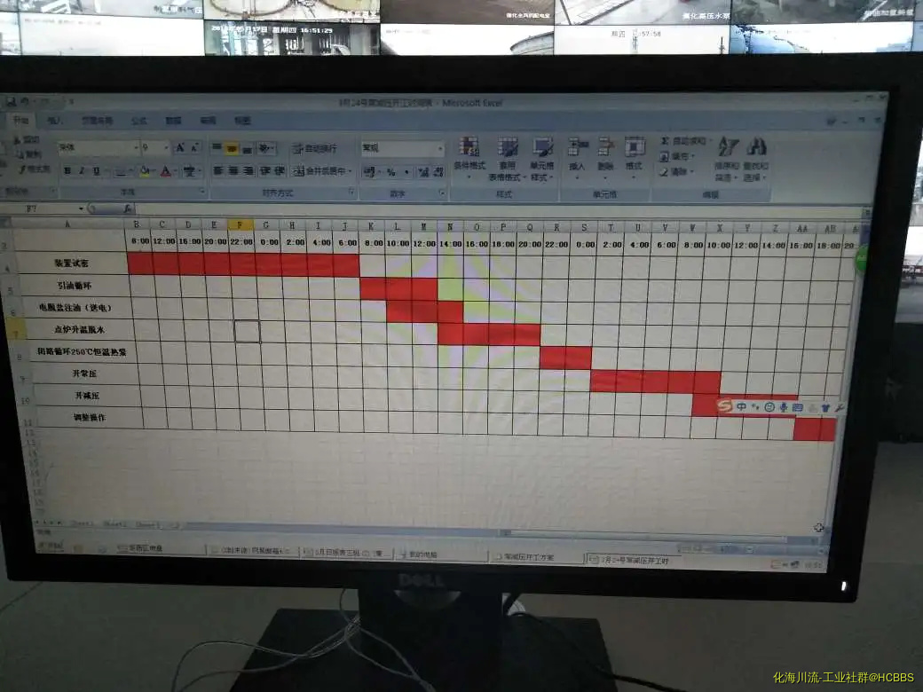

柴油建立循环之后一般要持续循环多久? 有没有常减压开工统筹时间图能参考借鉴一下

6小时

多大规模,可以给你上传一个380万的借鉴下

这是今年我炼厂排的开工安排,借鉴下吧

图上分8个阶段,装置试密,引油循环,电脱注油,点炉升温脱水,闭路循环250度热紧,开常压,开减压,调整操作,怕你看不清楚,手打

首次开工,柴油联运的目的 :1、脱除设备、炉管及管线内的存水;  2、在一定温度下进一步检验电机、机泵、仪表的运行状况;  3、因柴油的渗透性好,用来进一步检查循环系统设备、管线是否有泄漏现象; 4、考察加热炉燃料系统的运行情况和燃烧器的使用情况; 5、进一步对岗位操作人员进行技术练兵。
柴油油运都有升温降温过程,检查考验的流程也较多,因此至少需要3天左右的时间。
