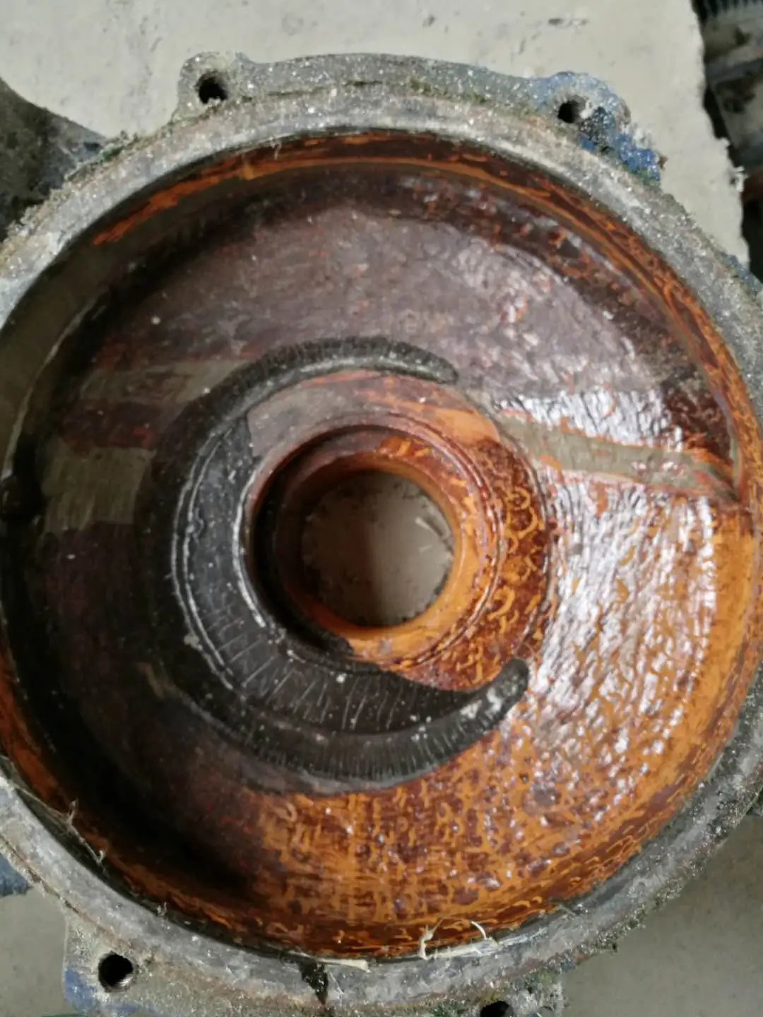

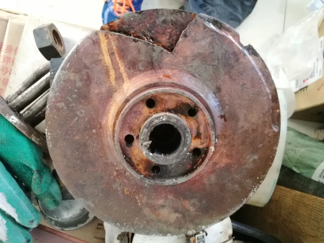

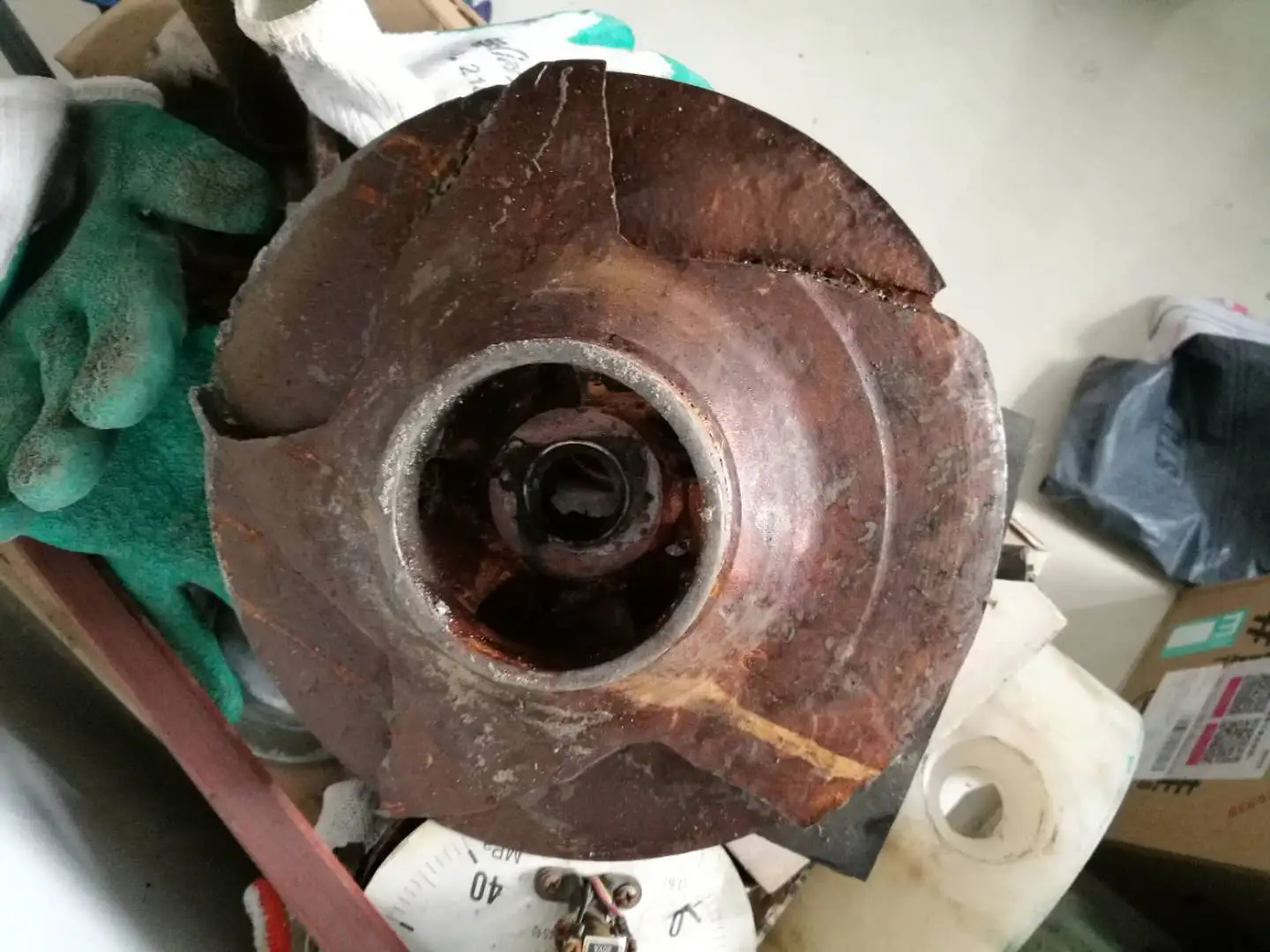

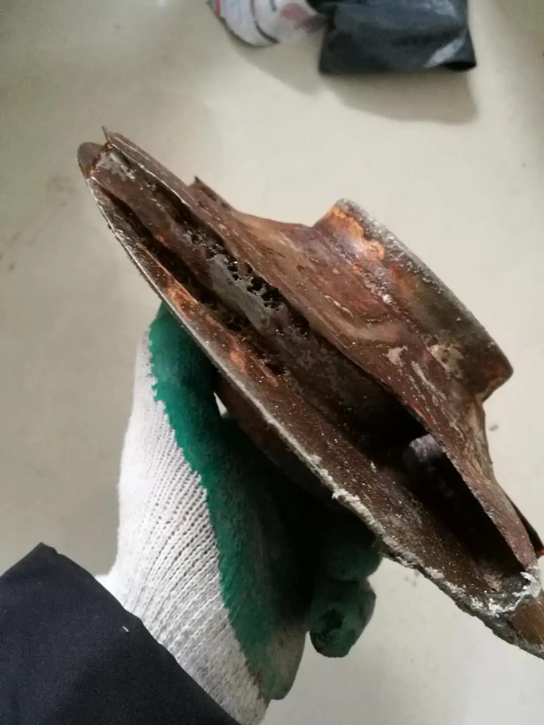

物料的PH值9-10,温度80℃,物料中同时含有少量的泥沙。转料泵的灰铁叶轮使用半年后损坏,请各位大神看一下是碱脆还是冲刷造成的。谢谢!

前盖板部分缺失,看叶轮和蜗壳内壁的状况,泵进口发生汽蚀了吧

应该是物料中泥沙所致,可以和厂家沟通,在叶轮材质上考虑耐磨

铸铁表面的硬度要高于低碳铸钢,造成叶轮前盖板断裂的原因是:“碱脆”!
首先谢谢您的回复,前盖板我补发了。麻烦您再看一下。

这个跟碱液的浓度有关系,碱的浓度超过30%,温度达到80℃,碱液对碳钢的腐蚀强度就急剧增加
