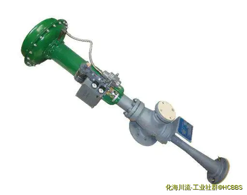

龙港泵业王传胜VIP会员 VIP会员 | 显示全部楼层 |阅读模式       最后访问IP山东省
这是什么泵
发表于 2018-3-14 17:39:53
B0SS + 10 发起议题

海川副教授  |  头衔:  【海川活跃分子】
文丘里泵吗

海川顾问组(海友)  |  头衔:  【海川资深技术人员】
游客,如果您要查看本帖隐藏内容请回复
发表于 2018-3-14 19:19:23
泡沫_ZPTK + 3 积极参与
高速卫生纸机配套的蒸汽热泵系统
发表于 2018-3-14 20:49:55
泡沫_ZPTK + 3 积极参与
蒸汽喷射式热泵
发表于 2018-3-14 20:56:23
泡沫_ZPTK + 3 积极参与
高压蒸汽液化喷射器
发表于 2018-3-14 21:28:49
龙港泵业王传胜楼主 VIP会员 VIP会员 | 显示全部楼层       最后访问IP山东省
泡沫_ZPTK 发表于 2018-03-14 21:28
高压蒸汽液化喷射器
哦,那什么地方什么工况有用到这种东西呢?
发表于 2018-3-15 06:37:25
淀粉行业会用到  详情 回复 发表于 2018-3-15 08:44
jcicwhtVIP会员 VIP会员 | 显示全部楼层       最后访问IP吉林省
气动薄膜调节阀
淀粉行业会用到

安悟轩VIP会员 VIP会员 | 显示全部楼层       最后访问IP山东省
我只看的出来是喷射泵

wyllnfsVIP会员 VIP会员 | 显示全部楼层       最后访问IP辽宁省
喷射泵

蒸汽喷射式泵

xiang0826VIP会员 VIP会员 | 显示全部楼层       最后访问IP黑龙江省
喷射泵

液下泵

高压蒸汽喷射泵吧,用在冷凝水循环?

文丘里原理的蒸汽喷射泵~~~~~~~~~~~~~~

LILIJUN_BBKNVIP会员 VIP会员 | 显示全部楼层       最后访问IP山东省
应该是气动薄膜调节阀

wx_在路上620620VIP会员 VIP会员 | 显示全部楼层       最后访问IPInvalid
喷射,,,,2抽真空用的吗
喷射热泵
