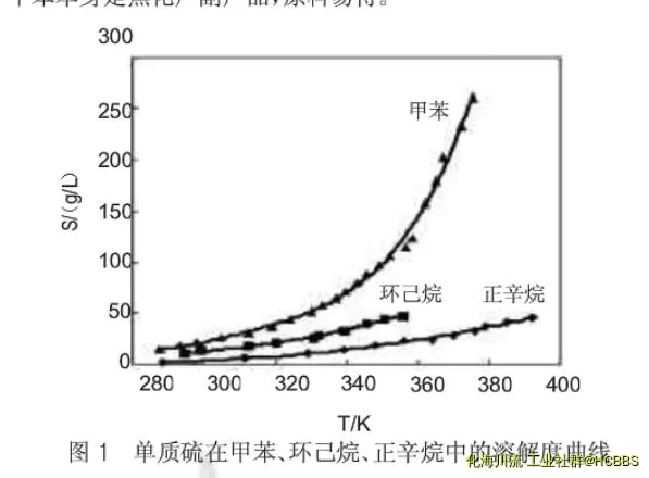

单质硫在不同溶剂中溶解度的测定与关联

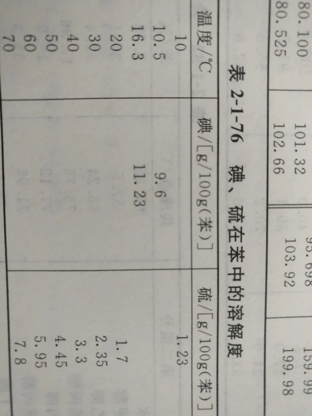

您提供的文献里面不涉及苯,还是非常感谢。最终还是翻溶剂手册找着了。

很好!
可以截图上传大家分享一下,
快乐交流,快乐分享

分享
