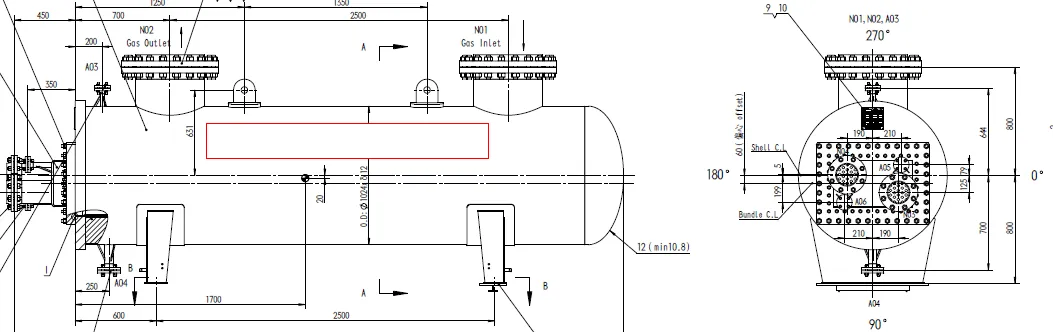

wiseboy版主你好,想咨询下boxheater能否计算附图所示的气体冷却器。介质:壳程-干空气,管程-水;管束是方形带翅片,但壳程并不是直接迎风,而是来回折流

boxheater主要是针对 方形外壳,你这种是圆筒外壳,用换热器大师。至于你的管束是方形的,无所谓了。  详情 回复 发表于 2018-5-22 15:40

谢谢版主,我知道THEM是可以算翅片管的。但布管引擎可以自定义布管么,比如布方形管?  详情 回复 发表于 2018-5-22 16:23

圆筒里面,方形布管不常用,而且浪费空间。你可以不管后调整以下。  详情 回复 发表于 2018-5-23 10:52
