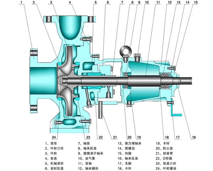

选择题 :如图,该泵为ZE系列单级单吸悬臂泵,闭式叶轮采用口环及平衡孔平衡轴向力。在泵结构不变的情况,如果泵的入口压力达到4MPa,此时泵运转时所受轴向力的方向()。
A 指向吸入口侧
B 指向联轴器侧
C 没有轴向力
