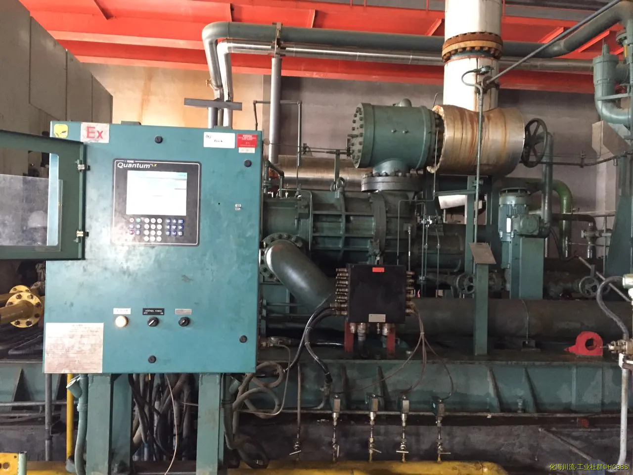

对于螺杆压缩机,内压比与外压比的概念,各位老师是如何理解的?
首先内压在出厂时,已经固定,由能量调节装置控制内压比 (出口压力比进口压力)
外压比指我们可以在显示屏看到的,排气压力与吸气压力的比值

内压比就是螺杆压缩机转子本身提高压力的程度,而外压比是有冷凝器和蒸发器联合确定的,
外压比=冷凝压力/蒸发压力=(排气压力+0.1)/(吸气压力+0.1)。
外压比大于内压比时我们叫欠压缩,外压比小于内压比时我们叫过压缩,这两种情况都导致机组效率(非压缩机效率,同样机组效率和压缩机效率也很容易混淆)的下降。
