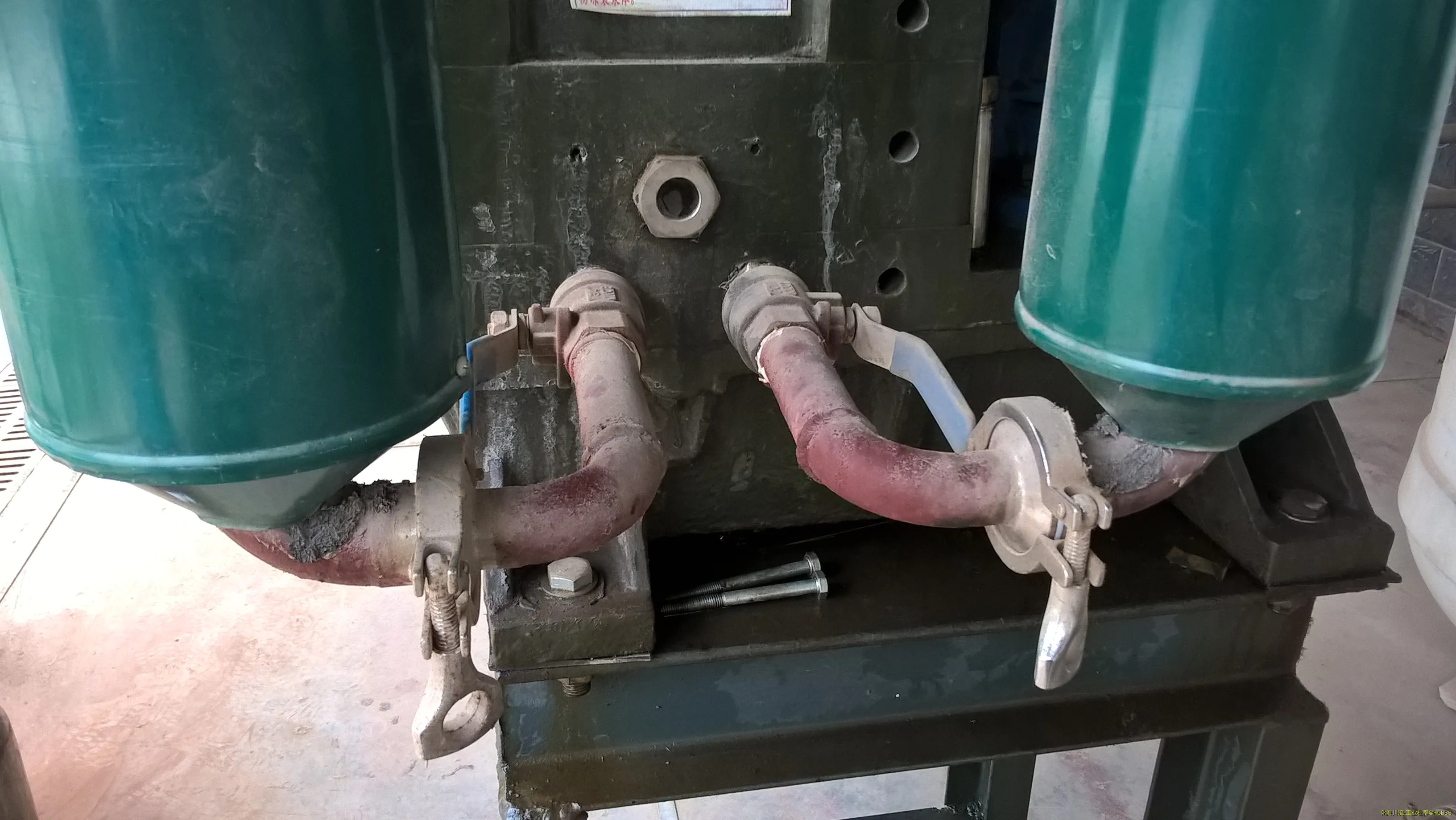

来来来,再发一贴看图说问题
看看图中的问题,积极参与5财富奖励。
说明:图中两根水管接入的是设备的润滑油箱,起冷却润滑油的作用。
大家说说这两个管子配的有什么问题?

拆卸不打架吗?

感觉没啥问题,应该对称布置,照片的角度看起来不对称。

两个阀门明显的开关的顺序不一样的,左面向下是关,右面向下是开

拆卸不方便,有个活接就好了

弯头与直管应采用丝接,否则换阀门困难。

感觉拆卸不方便。

阀门不应该和主体直接连接,要有短接。但是空间受限。

没有回水试镜,现场没法判断水流是否通畅;
进口也没压力表,如果压力过高可能使水渗进润滑油

距离阀门的距离是不是太近了啊

两个阀(阀柄)的安装方位不合理,操作不方便。还有无法拆卸,应该设置各活接。

不打架,先拆快速接头~~~左边管的快速接头安装拆卸貌似不会很快速~~~

1、两根管子都无支架,容易造成快速接头受力泄漏。2、左侧阀门手柄离罐子太近,不好操作。

进口应设置压力表,出口设置视镜与安全阀,阀门后短接太短,阀门不便操作。

大白一枚,勿喷,个人感觉,1、没有回水视镜或者压力表,不能直接目视,不易巡回检查;2、油箱冷却的进水与回水没有任何的位差,冷却效果究竟有多大?

这个管配的最大的问题是    冷却器要是坏了  没法拆卸   解决:在球阀与冷却器之间加活节。。。。。
我想楼主能拿出这个现场问题来   冷却器与两边绿的什么东东不能 一起从系统里切下来  维修吧

阀门的位置怎么没活接头,这样好拆吗

1.弯头转不开身两个直管距离近?2.冷却水连着的两个绿罐干什么用的
