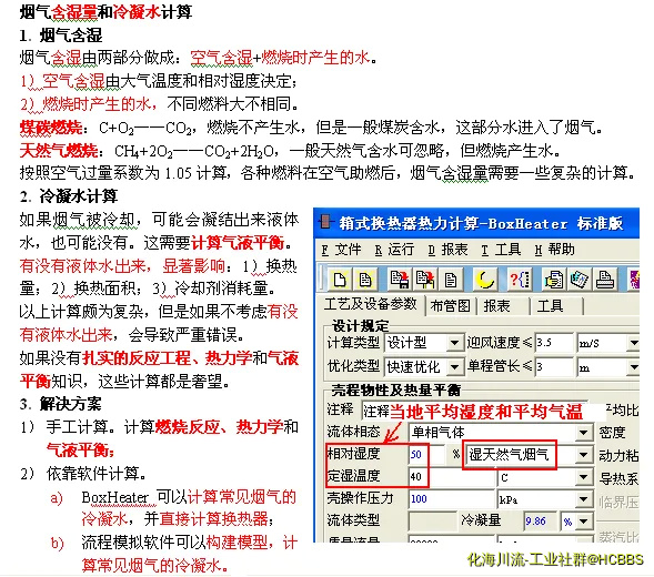

[结构设计] 换热器计算基础知识:烟气含湿和冷凝水计算

箱式换热器软件(BoxHeater)可自动计算下列烟气的含湿量、冷却时的冷凝水:1)空气;2)燃煤锅炉烟气;3)天然气锅炉烟气;4)柴油机烟气
