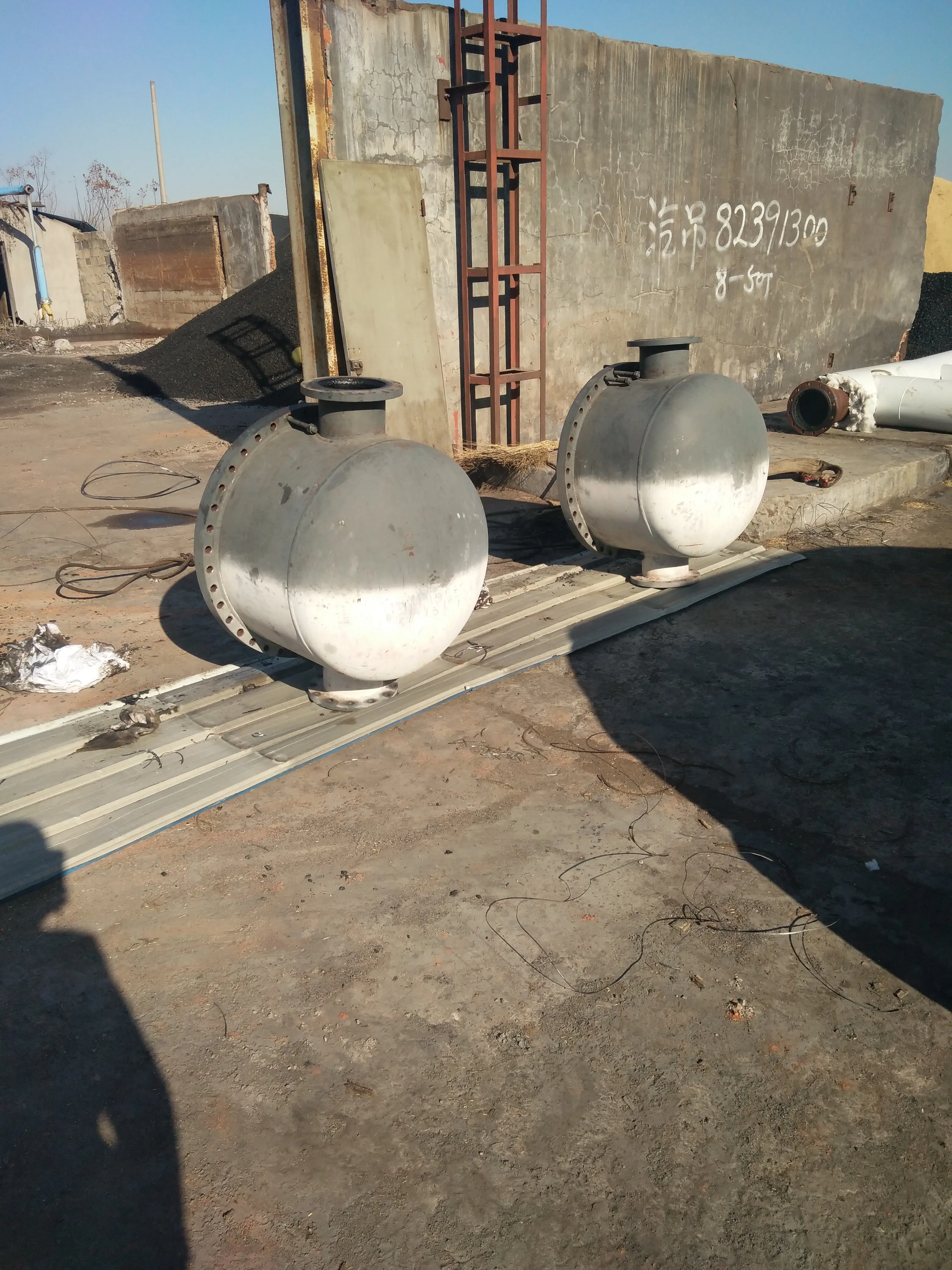

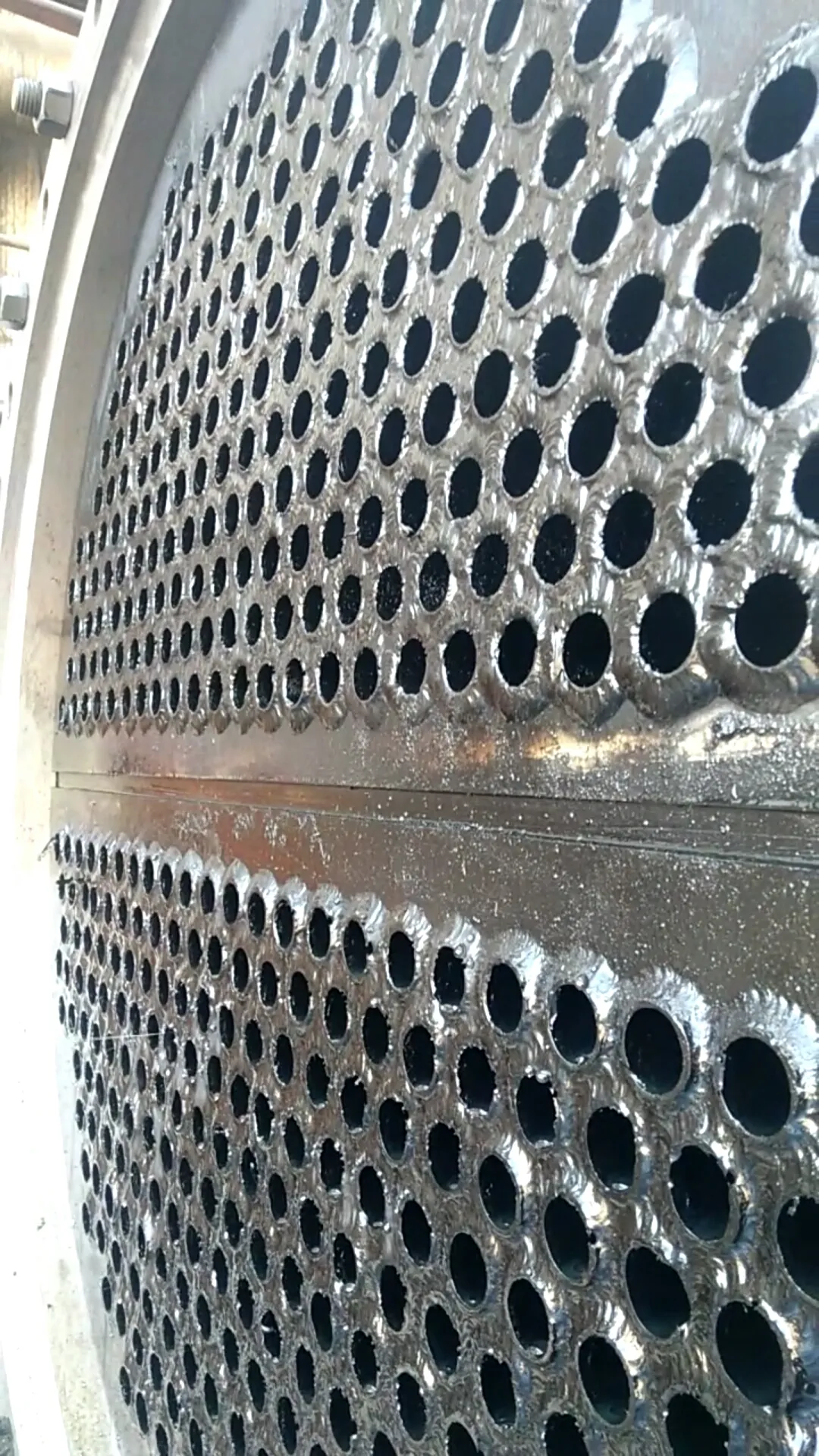

大家帮忙分析下原因: 客户现场有台导热油蒸汽发生器泄露(壳程里面的水通过管板焊缝漏到管程里面了,焊缝表面看不出裂纹)。上半部分焊缝没事全是下半部分泄露。还有管箱照片下半部分油漆都掉了变白了(变白的部分是导热油进油口处)到底是客户操作不当还是什么原因造成的呢?
