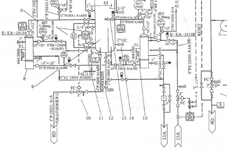

立式热虹吸再沸器循环管道上进出口设置8字盲板,起何作用?属于以下哪一种?
HG/T  20570.23—95《盲板的设置》:
2.0.1      需要设置盲板的部位2.0.1.1              原始开车准备阶段,在进行管道的强度试验或严密性试验时,不能和所相连的设备(如透平、压缩机、气化炉、反应器等)同时进行的情况下,需在设备与管道的连接处设置盲板。2.0.1.2              界区外连接到界区内的各种工艺物料管道,当装置停车时,若该管道仍在运行之中,在切断阀处设置盲板。2.0.1.3              装置为多系列时,从界区外来的总管道分为若干分管道进入每一系列,在各分管道的切断阀处设置盲板。2.0.1.4              装置要定期维修、检查或互相切换时,所涉及到的设备需完全隔离时,在切断阀处设置盲板。2.0.1.5              充压管道、置换气管道(如氮气管道、压缩空气管道)I艺管道与设备相连时,在切断阀处设置盲板。2.0.1.6              设备、管道的低点排净,若工艺介质需集中到统一的收集系统,在切断阀后设置盲板。2.0.1.7              设备和管道的排气管、排液管、取样管在阀后应设置盲板或丝堵。无毒、无危害健康和非爆炸危险的物料除外。2.0.1.8             装置分期建设时,有互相联系的管道在切断阀处设置盲板,以便后续工程施工。2.0.1.9              装置正常生产时,需完全切断的一些辅助管道,一般也应设置盲板。2.0.1.10       其他工艺要求需设置盲板的场合。
