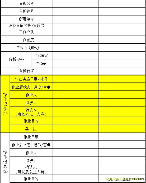

各位海川的朋友,大家好。
我厂盲板管理存在盲区,现在准备将盲板点检纳入日常管理,在盲板是否需要做标识这个问题点上讨论组的人员产生了分歧。
现在请大家帮忙,看有没有盲板需做标识管理的标准?
谢谢。

化学品生产单位特殊作业安全规范GB30871-2014
7 盲板抽堵作业
7.1 生产车间(分厂)应预先绘制盲板位置图,对盲板进行统一编号,并设专人统一指挥作业。
7.3 作业单位应按图进行盲板抽堵作业,并对每个盲板设标牌进行标识,标牌编号应与盲板位置图上的盲板编号一致。生产车间(分厂)应逐一确认并做好记录。

谢谢这位朋友。这条标准是在进行抽堵盲板作业时做标识,那么在平时,不进行抽堵盲板时是不是做标识呢?

必须要有盲板管理台帐并专人统一管理,现在要进行挂牌标示的吧,而且盲板的压力等级不能低入所加之处阀门管道压力等级的

朋友,抱歉,我没有说清楚。现场有一些盲板平常是堵着的,抽的时候肯定要标识,平常不作业。这一类需要做标识吗?

本来盲板抽堵作业时就已经标识好了,如果以前抽堵作业时未标识就补充完整,以便倒换流程时一目了然,标识内容和盲板台账能够一一对应。
