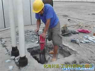

防爆场所使用水钻打孔,是否用办理动火手续?
你们单位是如何执行的......

不知道水钻是什么设备?如果是像图中使用的设备,首先肯定:应该作为动火作业管理。因为它属于电动工具,一定会产生火花;在钻孔过程中用水只是为了降温和润滑,那么也存在局部位置产生炙热。
发表于 2017-11-18 16:34:48
402122290 + 10 深入讨论
不是清楚设备具体工作方式 ,但是通过图片来看如果依据我们公司则必须要开动火作业票,从图片上看,你们施工现场用到电钻,另外此水钻是电动工具,需要火花防消除和防护措施 ,如果在我们公司进行此项作业时可能要这样做,作业区域切利用防火布或其它难燃材料围起来,设备在打孔过程中要进行火花防止对策,在打孔过程中保持水泥湿润。

需要,水钻电机不是防爆电器

呵呵,以为是挑毛病找隐患呐。看看旁边的电钻,再看看远处的电源插座,估计手里的设备也不是防爆的,这个区域应该不是防爆区域。如果在防爆区域,肯定要办理火票

这个区域必须办理:1、GB30871-2014,有明文规定;2、能够落实各部门责任,做好相关措施;3、外协部门人员不好管理,更要用规范及证据来证明管理;4、避责;

用水钻打孔,铁和混凝土摩擦是要产生火花的,水钻的水可以起到降温和灭掉火花的作用,但带动水钻的电动头是不防爆的,因此是需要办理相关手续的,同时还要时刻监督区域的易燃易爆气体的浓度保证不在爆炸范围内,方可实施操作。

需要办理动火作业许可证,水钻的电动机不防爆
