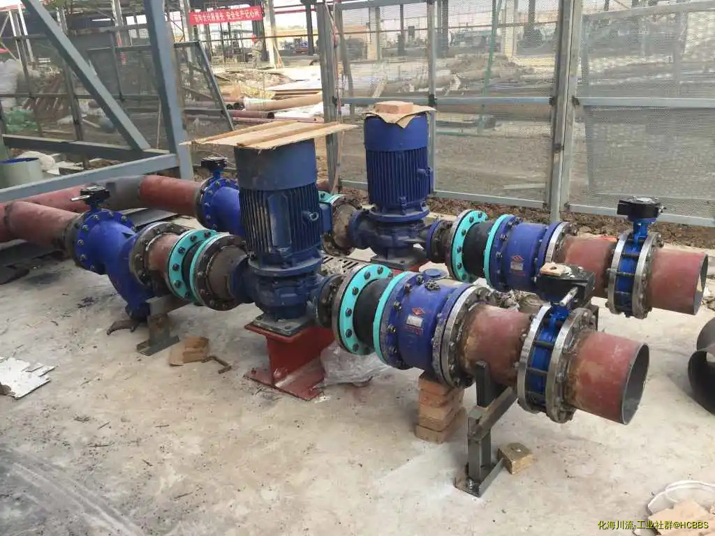

公司改造项目安装两台立式管道离心泵,大家来看看配管有哪些问题?
眼尖的海友能不能找出毛病来呢

出口没有压力现场表
入口管配的有问题,有产生气蚀的可能

Y型过滤器太低了,清洗滤网的时候不好取出来

过滤器位置太低、入口变径管选择不对、应该按照出口压力表、好像泵与管道的口径差距太大、出口管道应该增加支撑(靠近橡胶软接)。

还有泵电机是非防爆电机

入口过滤器将来的检修会很麻烦。而且入口阀门和过滤器之间最好是加装一段短接会比较好。

这是水泵吧,错误跟前面的也差不多,就是不理解不应该基础做好了再配管吗???

入口过滤器前的阀门,不能使用蝶阀,无法清理过滤器的。

管件直接与平焊法兰连接,大小头使用同心大小头。过滤器没法拆,没有使用三通,没有排净口

首先进口管路管径不合理,过滤器滤芯无法拆卸检修,无导淋检修防冻,压力表等

这个系统好象是循环冷却水之类的工艺系统。问题如下:
1、进泵和出泵线的管径比例是有问题的。一般来说泵进口管径要比出口管径至少大一个规格,具体看计算。
2、Y型过滤器装成这个高度,以后清洗就不方便了,真的要这样设计,不如换个篮式过滤器(贵一点)。
3、泵进口那一端管线没有支承,软连接容易受力损坏。
4、泵出口管线上确定不要装个压力表吗?
发表于 2017-11-8 08:58:29

1、入口过滤器无法清拆;2、泵基础太单薄。

上面基本都对~~~但没有一位说:出口单向阀的选型有问题~~~~要么垂直装,要么换成蝶式的~~~~

泵基础有问题,进出口膨胀节配管有问题,出口无排气阀,排水导淋,

1,基础没有预埋件,不稳定
2,出入口没有压力表
3,入口过滤器安装过低,不易检修清理
4,入口管与泵入口安装的变径不符合要求,容易气蚀

补充一下,照片上看不清楚,好像螺栓长度不符合安装要求,没有带满,并露出几圈螺纹来
