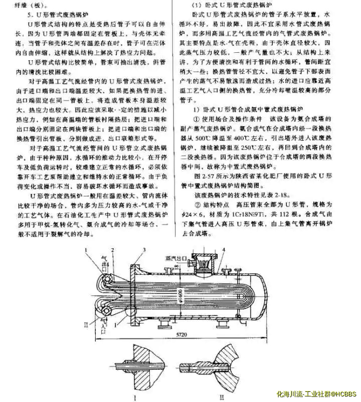

海川工程师(荣誉)  |  头衔:  【略幽默,较阳光】
才发现这个回复了这么多内容,看这样子这个帖子还是很火的。我再来说下个人的看法吧,在化工设备设计全书-废热锅炉一书中,有典型的这个结构,叫“卧式U形管式废热锅炉”,见截图: QQ截图20171101172757.webp
看了楼主的回复,发现是业主原来的一个老设备,现在想仍用以前的结构形式,其实这个与容规的版本不谋而合。
在99版容规中,是可以以这个结构形式来设计的,并应以三类设备管辖,见截图:
这个问题的由来,实际上是年代的不同,技术规范范围的变化导致。
对于管程高压气体的结构形式,我个人认为划为一类有不妥。
发表于 2017-11-1 17:34:48
B0SS + 10 深入讨论

这种余热锅炉壳程一定是要安全泄放装置的,比如安全阀,而且一般要求是2个。
他这个设备划类的的前提是整体设备是固容规管辖的,矛盾来源于固容规的版本的更新管辖范围的变化以及划分类别方法的变化导致。
您说划三类不妥,原因无非是根据内直径150的要求。他这个现在内直径是140,假如增大10mm变为150,你认为应该是几类?理由呢?如果仅仅是根据直径来判断,我想是不合理的。
容规的类别划分,最终目的是为了通过级别的划分从而在设计,制造,使用,管理等方面提出更严格的要求来保证设备的安全。
对于这台设备,99版容规肯定是三类,现在我认为最好的做法就是把内直径增加至150,然后理所当然的划为三类,至于业主不同意一定要做好沟通解释工作,无非增加一个变径而已
发表于 2017-11-1 18:48:59
