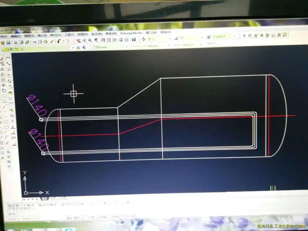

我们最近设计了一台压力容器,结构见附图。管束内为高压气体,设计压力31.4MPa,最大联箱管内径140mm,壳程为水蒸汽。我们按容规1.3要求,壳程PV值查表后为Ⅰ类容器,管程因为最大联箱管直径小于150mm(管束为DN25的管子),不在容规1.3的范围内,划为类外,整台设备划为Ⅰ类容器。可在制造的过程中,本地检验部门的监检人员说我们划类不对,应该划为Ⅲ类容器,他的理由是这样的:首先本台设备归容规管辖,既然归容规管辖,那管、壳程按各种的PV值查表分别划类,整台容器按管、壳程类别高的确定。这台设备管程容积400升,压力31.4MPa,第一组介质,整台设备应为Ⅲ类容器。由于意见不统一,监检人员不予对这台设备进行监检。各位同行,他们的意见正确吗?你们对这种容器是怎样划类的呢?

hebeizhengyuan楼主 VIP会员 VIP会员 | 显示全部楼层       最后访问IP河北省
图片没传上去,补图

个人感觉就应该是I类
发表于 2017-10-31 16:55:47
梦幻100 + 5 积极参与
管程内径140mm,不属于固容规管辖,此设备已壳程水蒸汽划类,应为I类

wjuntao888VIP会员 VIP会员 | 显示全部楼层       最后访问IP陕西省
直径<150是判断是否属于150标准范围,符不符合容归就三条,介质,压力,容积或压力和容积乘积。应为A1,高压三类

海川工程师(荣誉)  |  头衔:  【略幽默,较阳光】
2009版容规取消了99版容规的内直径要求,但是新版大容规TSG 21-2016又增加了内直径的要求

比诺曹VIP会员 VIP会员 | 显示全部楼层       最后访问IP上海市
如果是一个单独的高压管束,即使破坏,因为容积小,破坏性也较小。但是把这个高压管束放进了一个大的容器里,一旦破坏,高压气体会在大容器内积聚,直至大容器破坏,危险性就更大了。
对于多腔容器,整台设备的类别是以各腔类别最高的为准。但容规没有提到其中某些压力腔不上类的情况,监检保守处理是可以理解的。
比诺曹 发表于 2017-11-1 08:42
如果是一个单独的高压管束,即使破坏,因为容积小,破坏性也较小。但是把这个高压管束放进了一个大的容器里 ...
我比较同意你的看法。从压力这么高来看,应以从安全性考虑,保守处理。
但是个人对这个设备有一点疑问,这个设备结构是打了一个擦边球。在TSGR0004-2009中,明确了不适用于“锅炉安全技术监察规程”包含的范围,而TSG 21-2016中增加了“过程中作为工艺设备的按压力容器设计制造的余热锅炉”范围。所以个人认为如果只是这个结构型式的话,应遵循 TSG G0001-2012《锅炉安全技术监察规程》及GB 16508来设计。如果要以TSG 21-2016来设计的话,应该更改常见的管箱的结构形式(把直径变了,划到三类去)。
至于到底用哪个规范,容规在说明里也说了,要设计者自行决定。所以不同的人有不同的见解,包括划类的疑问,但是针对这个设备,无论划到几类在设计中都应该按三类来进行设计、要求。
但是个人对这个设备有一点疑问, ...
楼主的意图在于划类,所以给出的应该是个示意图。实际的结构应该不会这么简单。
嗯,估计应该是类似这个结构
发表于 2017-11-1 09:45:04
豆蔓 发表于 2017-11-1 09:45
嗯,估计应该是类似这个结构
涨见识了。
这个图中,最左侧的是汇合集箱吧,直径应该超过150mm吧。
管内是第一组介质,压力这么高,可能还伴随较高的温度,就不应该打擦边球了。
比诺曹 发表于 2017-11-1 09:54
涨见识了。
这种联箱内直径,很多时候是不超过150mm的。我这个截图也是一个朋友的。只是见过我并没做过

请看当前执行的TSG 21-2016 固定式压力容器安全技术监察规程

“把这个高压管束放进了一个大的容器里,一旦破坏,高压气体会在大容器内积聚,直至大容器破坏,危险性就更大了。”
如果这样考虑划类的话,是不是将壳程的设计压力提高,并加厚壳程厚度?
发表于 2017-11-1 11:21:12
不是。只是考虑适当提高制造检验要求,而不是提高设计参数。 压力容器不同类别影响的制造检验要求和监管的内容,不影响设计参数。 监管的目的就是保障公共安全,需要考虑事故工况的危害性。设计通常只考虑正常使用  详情 回复 发表于 2017-11-1 11:32
