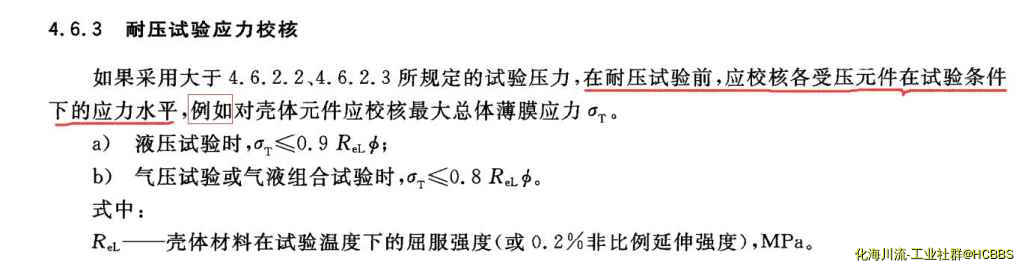

关于液压试验的应力校核,很多设计人员在设计中是使用SW6软件,而忽略了应该如何进行液压试验的校核。
如果还没有看到后面的内容,很多朋友会说:还需要怎么校核呢?GB150已经规定了液压试验的校核条件,不过就是≤0.9Relφ嘛!
非也。
首先我们来说一说液压试验的校核的问题。GB150规定:如果采用大于4.6.2.2、4.6.2.3所规定的试验压力,在耐压试验前应校核各受压元件在试验条件下的应力水平。
这是标准的一个变化,不再强制要求耐压试验前一定要进行强度校核,而是在试验压力大于公式计算时,需要进行校核。

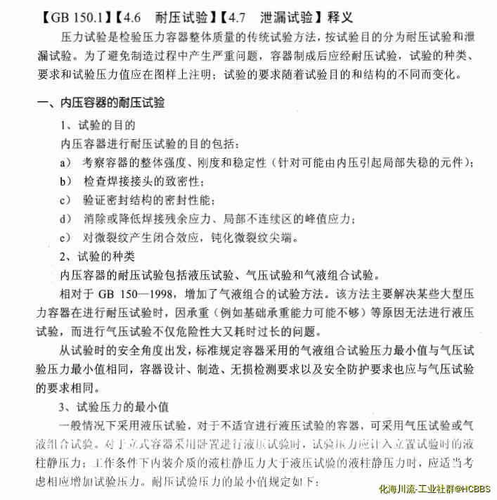

首先,我们先看下GB/T150.1 中对液压试验的校核的条款,条款中规定采用大于公式计算得出的液压试验压力时,应对各受压元件进行应力校核,然后多了一个“例如,壳体……”,所以我们经常会误认为仅对壳体进行应力校核,实际不是这样的,在150释义中是这样解释的,见截图:
所以,我们真正的目的是如何利用软件(SW6程序)实现液压试验下的应力校核,7楼朋友给出的回复是比较全面的,其实是利用壳体的最大一次薄膜应力反推回来得出的虚拟的设计压力,然后利用软件工具进行了一次验算。
当然这个做法只是做为验算使用,做为设计人员对数据可靠性的把握的参考数据,而不用做为计算书输出,目的就是保证在提高液压试验压力后,液压试验时可以保证设备的安全、密封、以及使用性能等。
