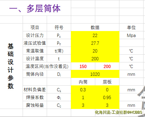

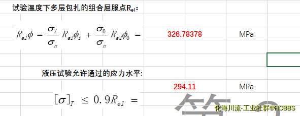

在多层包扎中,出具的计算书中,“压力试验允许通过的应力水平”是0.9×屈服点。计算书给出的屈服点是层板的屈服点。计算书得出的结果是294.11,如果按照公式计算,得出的却不是这个数值。我发现,SW6实际用来进行计算的屈服点很可能是“多层包扎组合屈服点”。内筒屈服点是325,层板的是345,层板共4层,组合屈服点我按照组合应力计算公式进行模拟计算是326.78378,乘以0.9得到的结果是294.105402,保留两位,正好是294.11。我用的是SW6计算狗3.0版本。我的计算条件和结果,见附图。这个情况我还没有对单层筒体进行比较。仅代表个人观点,有错误的话,麻烦大家指教,谢谢。
发表于 2018-11-8 10:55:29
设计条件
设计条件
组合屈服点计算
组合屈服点计算
