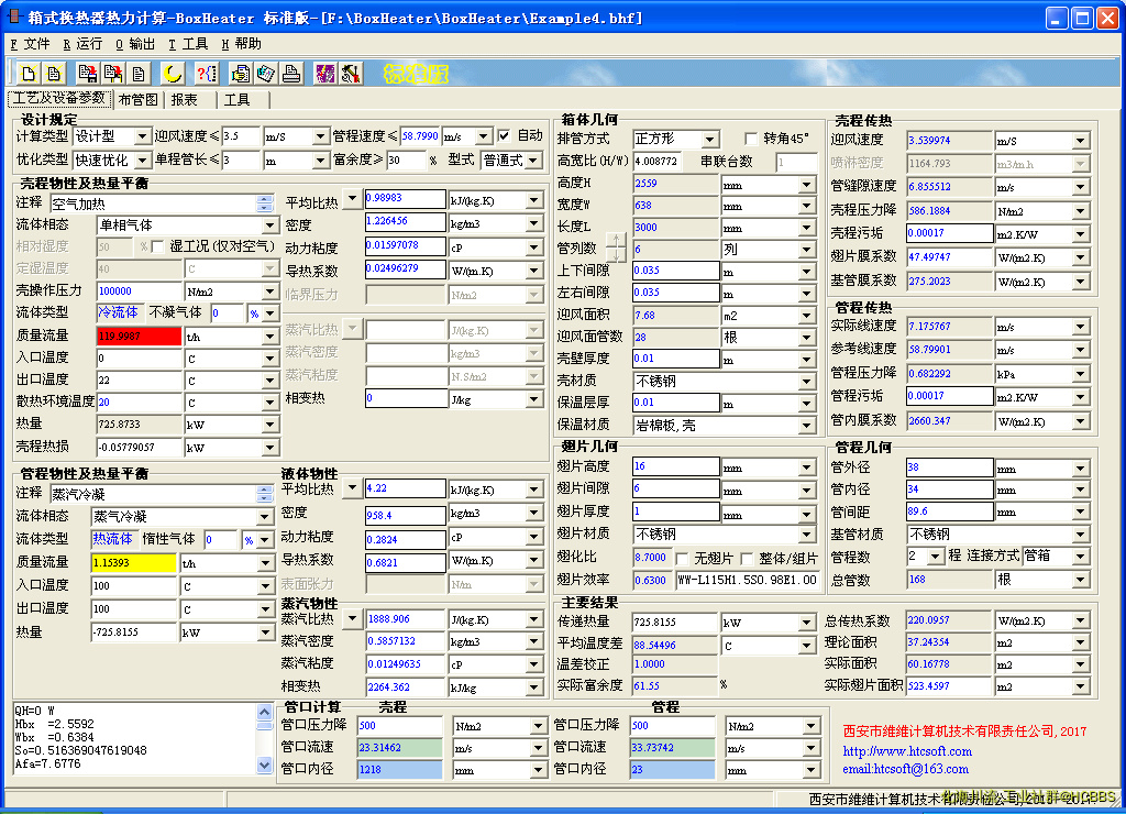

[运维改造] 箱式换热器软件 BOxHeater 设计实例
1.5K |1
这是已经工程用过的设计:
