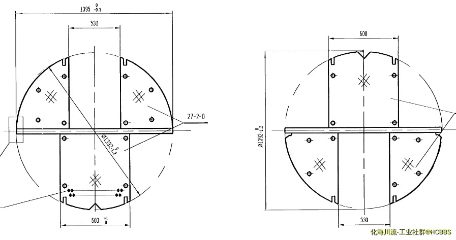

请教一下,下图是哪种折流板型式?对于双壳DFU型换热器,这种折流板型式和普通双弓板有什么区别?HTRI能算这种折流板的换热器吗?

中间有分程隔板的双弓

HTRI计算的双弓,分隔板上下两部分切口位置是一样的,这个切口位置是不一样的。  详情 回复 发表于 2017-9-27 11:02

就是“中间有分程隔板的双弓”
只是上下半区的双弓错开了而已。
GB/T 151-2004 第37页有图例,双壳程结构,图6-30
只是图例里是单弓形,你这是双弓型。

HTRI可以计算的

这不会是双壳程吧

这个是双壳程的,中间有隔板的  详情 回复 发表于 2017-10-14 10:56

这个是双壳程的,中间有隔板的
