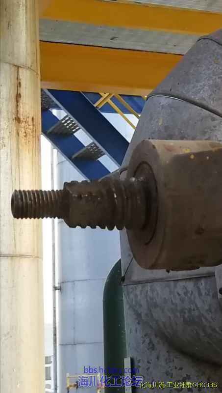

最近安全整改检查,尤其是针对那些阀门缺失手轮的检查,请各位海友帮忙看看这个阀门报什么型号的手轮更合适,别和我说DN100这一条,DN100的阀门手轮还分很多种,我可不想报的新手轮来了按上不合适在重新报,那样既麻烦又耽误时间。 737670679538104959.jpg 530147033057456870.jpg

还是在报废的阀上弄一个回来比较简单。

问题没找到。。。
发表于 2017-8-24 20:22:16
根据阀体上的参数、生产厂家,报申购单,比较稳妥一点。  详情 回复 发表于 2017-8-24 20:30
海川副教授  |  头衔:  【海川活跃分子】

找回原生产厂,不同厂家的手轮是不一样的。要不测绘定做一个。

你把阀门规格、阀杆上的四方尺寸,报给手轮厂家就可以了

阀门手轮的大小一般不超过阀门的总长。测量手轮方尺寸s有斜度(1:5)选B型(平形阀门手轮)DN150规格阀门(150LB)选外径D320mm厚度H30mm、方S19mm手轮.

测量阀杆方芯多少大

手轮:外径大小和安装腰子孔尺寸。   你给他这个数据就行。

这个大肚子是截止阀吗?
发表于 2017-8-25 14:42:34
jacques0920 发表于 2017-8-25 14:42
这个大肚子是截止阀吗?
是的,有方向箭头。

同意楼上他们说的,最好订购原厂家的顶装手轮盘,或者测绘连接方身和顶部螺纹直接定做。

测量此处的值(比如17*17),然后再把阀门口径告诉阀门厂家就可以了,或者某宝搜一下。
再不行自己用数控切割机在铁板上割个手柄装上也可以,至于长短就得看你的力气啦

直接联系厂家
