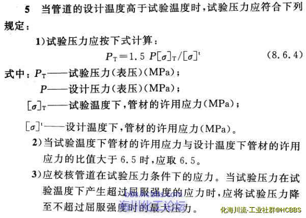

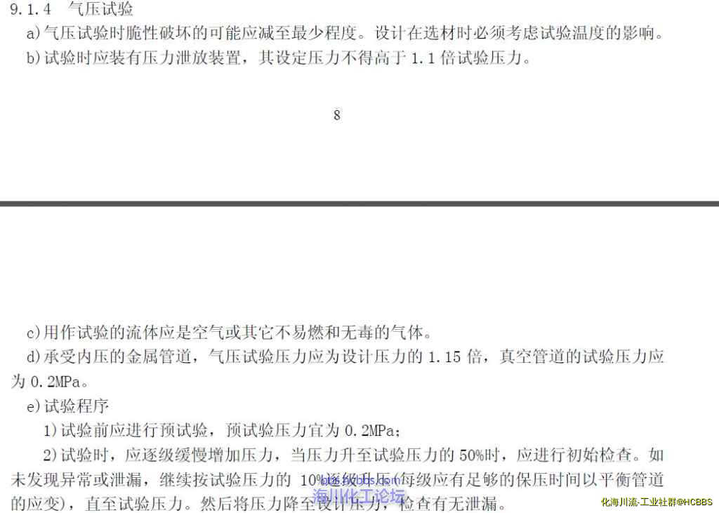

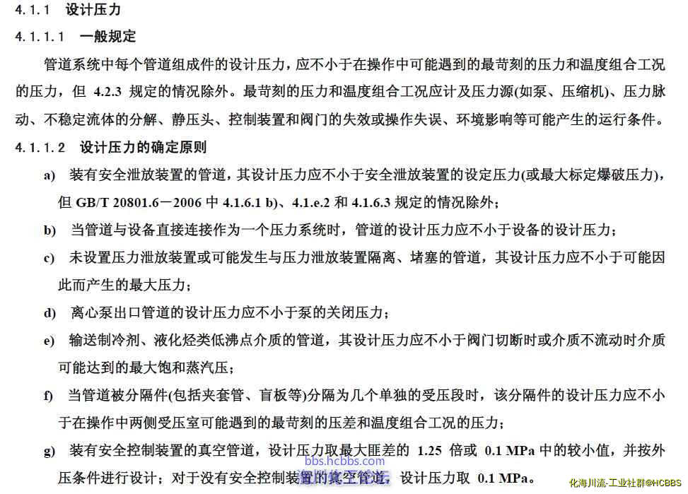

[求助] 请教下,这根蒸汽管道的试压压力应如何确定
3.8K |7
蒸汽使用压力:0.6MPa,温度:250℃,过热蒸汽,谢谢
