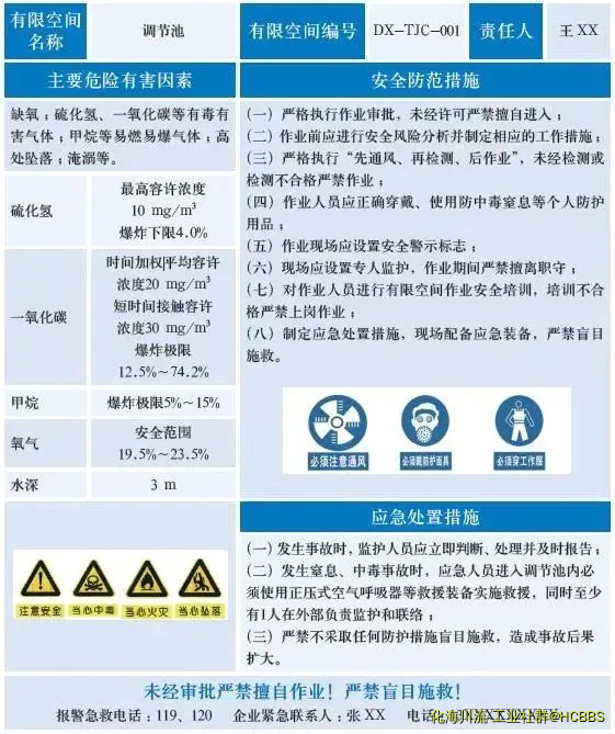

[原创] 【大家来找茬】这里有些错误,大家快来发现,有奖励。

derong2798VIP会员 VIP会员 | 显示全部楼层       最后访问IP广东省
氧含量安全范围有问题
发表于 2017-7-28 09:47:46
找伯乐VIP会员 永久VIP | 显示全部楼层       最后访问IP福建省
劳保用品佩戴的警示标志:必须佩戴防毒面具;个人认为不妥,受限空间最大的风险是窒息;佩戴防毒面具无法应对窒息的危害,应该改为正压空气呼吸器或长管空气呼吸面具;

找伯乐 发表于 2017-7-28 10:56
劳保用品佩戴的警示标志:必须佩戴防毒面具;个人认为不妥,受限空间最大的风险是窒息;佩戴防毒面具无法应 ...
这个我也很疑惑,我们是要在受限空间进行作业,像防毒面具类似的东西应该是事故抢救用的器具,作业时如果还需要佩戴的话,那么这个场合就是不允许作业的,只适合抢救,我觉得应该是配备急救器材。

zdl1966 发表于 2017-7-27 16:32
空气中的氧含量20.9%
应该是规定最低氧含量吧

derong2798 发表于 2017-7-28 09:47
氧含量安全范围有问题
应该是多少呢?
发表于 2017-7-28 20:27:40
冰糠葫芦VIP会员 VIP会员 | 显示全部楼层       最后访问IP北京市
23.5%是不是富氧环境
发表于 2017-8-6 15:53:23
感觉受限空间作业硫化氢和一氧化碳应该是0
发表于 2017-8-6 15:54:35
苑龙飞VIP会员 VIP会员 | 显示全部楼层       最后访问IP江苏省
氧气浓度就是19.5%–23.5%,《工贸企业有限空间警示标志》(征求意见稿)中有有限空间的警告标志和安全风险告知牌。
