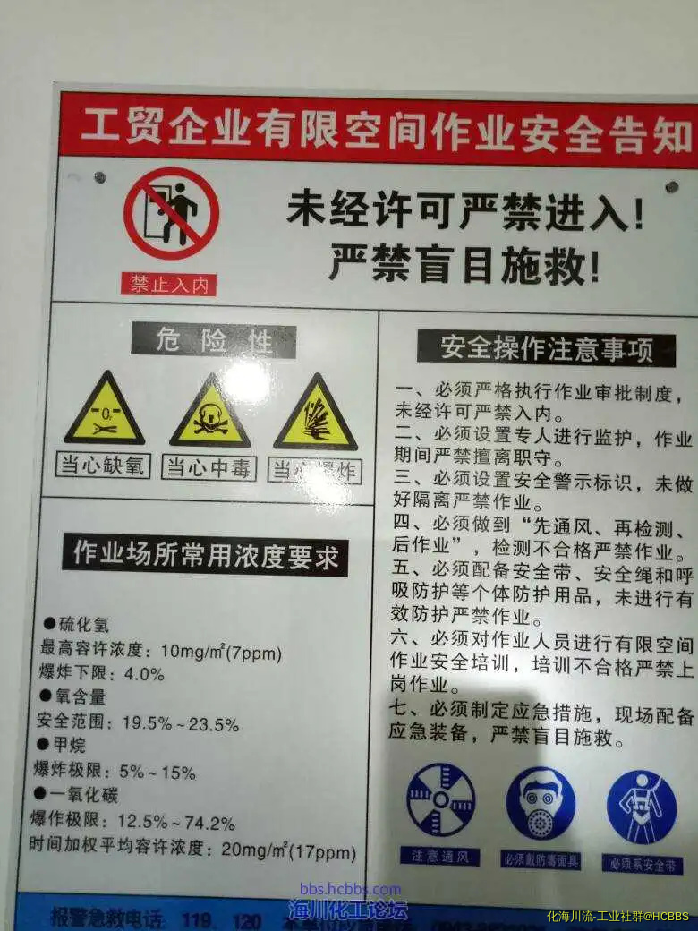

[原创] 【大家来找茬】这里有些错误,大家快来发现,有奖励。

家来找茬。有几个错误,欢迎指出并给出答案。

海川副教授  |  头衔:  【海川活跃分子】
氧含量有点问题
发表于 2017-7-26 19:50:52
安全太专业了,注意事项无针对性。
发表于 2017-7-26 20:17:12
毫克每立方米
发表于 2017-7-26 20:33:25

zdl1966 发表于 2017-7-26 19:50
氧含量有点问题
欢迎您指点

海川讲师  |  头衔:  TA未设置
1、时间加权平均容许浓度指标有问题
2、受限空间作业,佩戴安全带,是不是有问题,发生问题,避险受限
发表于 2017-7-27 11:01:54

终身会员  |  头衔:  【海川活跃分子】
毫克每立方米弄成了毫克每平方米

xpyy1314VIP会员 VIP会员 | 显示全部楼层       最后访问IP河北省
mg/m3

lhhjzVIP会员 VIP会员 | 显示全部楼层       最后访问IP陕西省
应该是有毒有害场所吧

海川讲师  |  头衔:  TA未设置
1、对于硫化氢的爆炸极限要注明:爆炸上限。2、所有的爆炸极限应当注明所在区域介质如空气。3、所有的爆炸极限都应为体积百分比(V%)

xinht1楼主 VIP会员 永久VIP | 显示全部楼层       最后访问IP江苏省
版主(海友)  |  头衔:  TA未设置
已绑手机   ★发布悬赏→ 发布(0)  承接(0/1)
氧含量有点问题
应该是多少呢
发表于 2017-7-27 15:59:23
空气中的氧含量20.9%  详情 回复 发表于 2017-7-27 16:32

提示一个专业的,骷髅头是不是不对啊
发表于 2017-7-27 16:00:17
骷髅头的头型不好看  详情 回复 发表于 2017-7-27 16:05

wxf3379 发表于 2017-7-27 14:59
1、对于硫化氢的爆炸极限要注明:爆炸上限。2、所有的爆炸极限应当注明所在区域介质如空气。3、所有的爆炸 ...
谢谢您指点

tianbaxiaozi 发表于 2017-7-27 11:01
1、时间加权平均容许浓度指标有问题
应该为多少呢
发表于 2017-7-27 16:01:31

贺兰雪色VIP会员 VIP会员 | 显示全部楼层       最后访问IP宁夏回族自治区
海川高二  |  头衔:  【安全工程师】
有限空间作业,就是严禁盲目施救
空气中的氧含量20.9%
发表于 2017-7-27 16:32:44
补充一个,禁止进入受限空间标识可能不对:
发表于 2017-7-27 16:33:13
