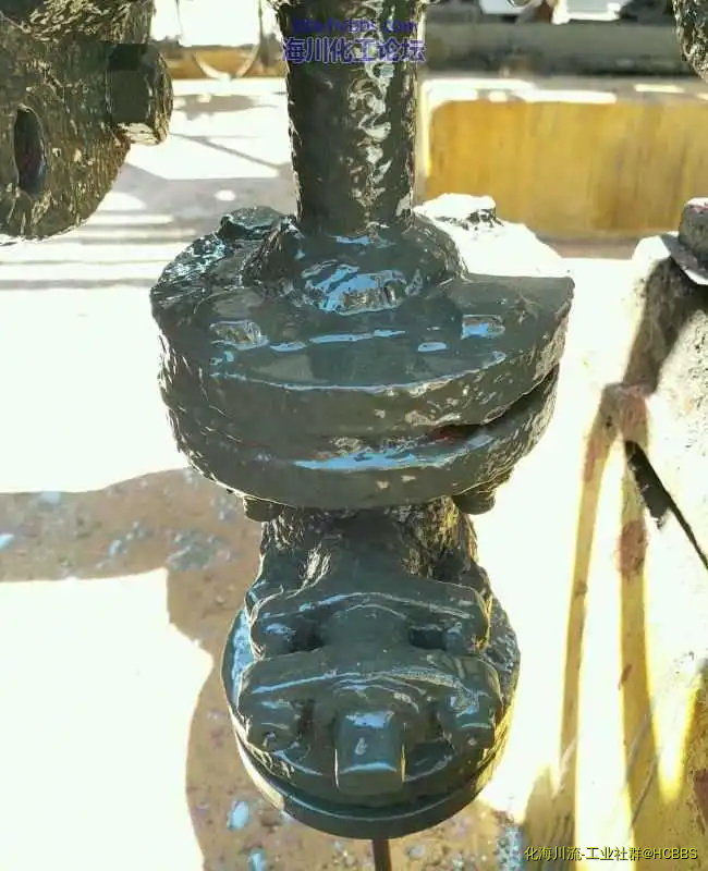

请了专业的防腐队伍,对现场管道、管架、平台等防腐,但是,对于管道上的阀门、法兰的防腐刷漆,就(如图)这样处理就行吗?连接螺栓也这样一刷了之?大家说说,应该怎样进行管道上阀门、法兰、螺栓的防腐?也没有规范?还是事先双方约定呢?

我们的要求是机械除锈、两底两面。看图片这个活干得粗糙啊!

是的,非常粗糙。这也从侧面反映出管理水平低呀 业主跟施工方的协议除了安全方面的以外,技术协议有哪些?施工施工方案订的细致吗?  详情 回复 发表于 2017-7-24 12:11

有个案例,某外包单位在做防腐时把动设备滑销刷油了,膨胀量不够导致机组壳体损坏。这点设备管理人员需要特别注意

我们也有过类似情况发生。这说明技术交底不够,现场管理不足。但是一般都只是找人兼管,也不会一直有人守着,所以还是因为事前准备不足  详情 回复 发表于 2017-7-24 12:35

螺栓防腐不能涂漆,可以用涂抹润滑脂。

原本以为专业防腐队伍会专业点,但是错了。还得靠自己有能力审核对方的施工方案

这样刷漆,怎么拆解啊?

可以在合同里明确写明:刷漆防腐保质期3年,施工完成后先付工程款的一半。达到3年再付另一半尾款。

螺栓刷漆,要求施工单位逐个清理干净,施工单位就老实了。

弱弱的问一句,这个后续怎么拆呢
发表于 2017-7-25 08:32:12
让防腐施工的人员拆一个试试  详情 回复 发表于 2017-7-25 08:36

这样不行,刷漆不能影响设备的检修,螺栓糊住了,拆不开,绝对的不行,找他们。专业的刷漆队伍不应该出现这么低级的问题,可能是临时找了几个民工给你们刷的。除锈也不好,另外你们自己还是要加强保养啊。

专业队伍也有假的啊.这种局部防腐必须单独手工进行了,螺栓不要油漆了,以后咋拧开?
